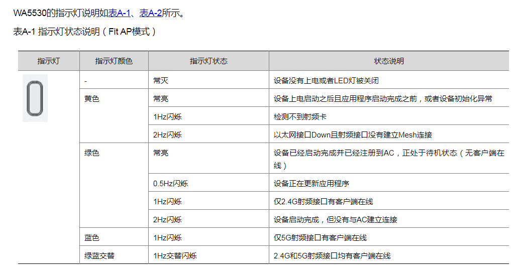

WA5530运行过程中有黄灯闪烁、绿灯闪烁、蓝灯闪烁和绿灯与蓝灯交替闪烁。请问这四种情况各表示什么意思?在线等,谢谢!

指示灯
指示灯颜色
指示灯状态
状态说明
常灭
设备没有上电或者LED灯被关闭
黄色
常亮
设备上电启动之后且应用程序启动完成之前,或者设备初始化异常
1Hz闪烁
检测不到射频卡
2Hz闪烁
以太网接口Down且射频接口没有建立Mesh连接
绿色
常亮
设备已经启动完成并已经注册到AC,正处于待机状态(无客户端在线)
0.5Hz闪烁
设备正在更新应用程序
1Hz闪烁
仅2.4G射频接口有客户端在线
2Hz闪烁
设备启动完成,但没有与AC建立连接
蓝色
1Hz闪烁
仅5G射频接口有客户端在线
绿蓝交替
1Hz交替闪烁
2.4G和5G射频接口均有客户端在线

如图所示
