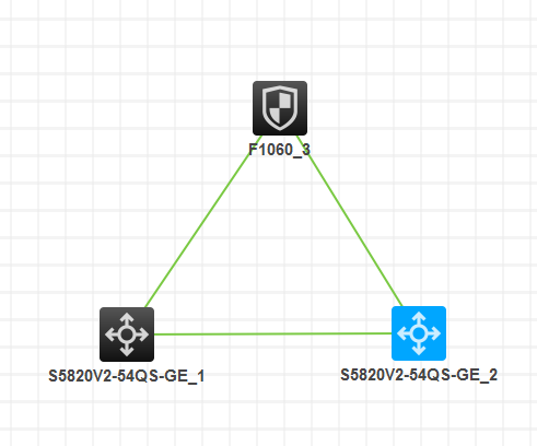

求华三两台核心交换机可靠性及附在均衡配置资料
墨峰 九段
粉丝:52人 关注:6人
http://www.h3c.com/cn/Service/Document_Software/Document_Center/Switches/Catalog/S10500/S10500/
 组网需求
由于公司人员激增,接入层交换机提供的端口数目已经不能满足PC的接入需求。现需要在保护现有投资的基础上扩展端口接入数量,并要求网络易管理、易维护。
2. 组网图
图1-17 IRF典型配置组网图(LACP MAD检测方式)
3. 配置思路
·            Device A提供的接入端口数目已经不能满足网络需求,需要另外增加一台设备Device B。(本文以两台设备组成IRF为例,在实际组网中可以根据需要,将多台设备组成IRF,配置思路和配置步骤与本例类似)
·            鉴于第二代智能弹性架构IRF技术具有管理简便、网络扩展能力强、可靠性高等优点,所以本例使用IRF技术构建接入层(即在Device A和Device B上配置IRF功能)。
·            为了防止万一IRF链路故障导致IRF分裂、网络中存在两个配置冲突的IRF,需要启用MAD检测功能。因为接入层设备较多,我们采用LACP MAD检测。

lumm 九段
粉丝:22人 关注:5人
可以配置irf。如S10500系列 V7配置见如下连接http://www.h3c.com/cn/d_202001/1270006_30005_0.htm
可使用IRF技术,举例配置如下,具体配置要看具体的设备型号:
1、1号设备关键配置如下:
[H3C]irf member 1 renumber 1     //将1号设备设定为成员1
Renumbering the member ID may result in configuration change or loss. Continue?[Y/N]:y
[H3C]int range Ten-GigabitEthernet 1/0/50 to Ten-GigabitEthernet 1/0/51
[H3C-if-range]shutdown
[H3C-if-range]quit
[H3C]irf-port 1/1  //将物理端口绑定到IRF端口
[H3C-irf-port1/1]port group interface Ten-GigabitEthernet 1/0/50
[H3C-irf-port1/1]port group interface Ten-GigabitEthernet 1/0/51
[H3C-irf-port1/1]quit
[H3C-if-range]undo shutdown
[H3C-if-range]quit
[H3C]irf-port-configuration active  //激活IRF
[H3C]save
2、2号设备关键配置点如下:
[H3C]irf member 1 renumber 2  //将2号设备设定为成员2
[H3C-if-range]quit
[H3C]irf-port 1/2  //将物理端口绑定到IRF端口
[H3C-irf-port1/2]port group interface Ten-GigabitEthernet 1/0/50
[H3C-irf-port1/2]port group interface Ten-GigabitEthernet 1/0/51
[H3C-irf-port1/2]quit
[H3C-if-range]quit
[H3C]save
