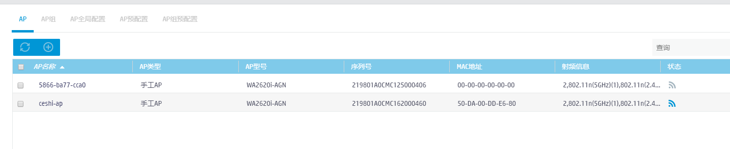

WA2620I-AGN直连在WX2510H-PWR接口上,WX2510H-PWR设备上已有WX2510H-PWR注册信息。
下图信息为WA2620I-AGN启动信息。

快速闪烁可能是以太口或射频口异常
回复lqlqlq:
谢谢。找到原因了。原来是射频状态没开。尴尬。。。
He 发表时间:2020-02-13 更多>>
那是说明设备损坏了吗?
He 发表时间:2020-02-13
你要先判断一下闪烁的频率,如果确定是8Hz的话建议先进行替换测试排查以太网口。
lqlqlq 发表时间:2020-02-13
回复lqlqlq:
属于8HZ闪烁的,我是直连AC控制器的,其他端口换了也还是这个状态。
He 发表时间:2020-02-13
替换别的ap看看是否正常
回复lqlqlq:
两个设备都是一样的状态。。。
He 发表时间:2020-02-13
再拿一台试试,也可能是硬件有问题
回复lqlqlq:
