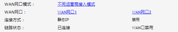

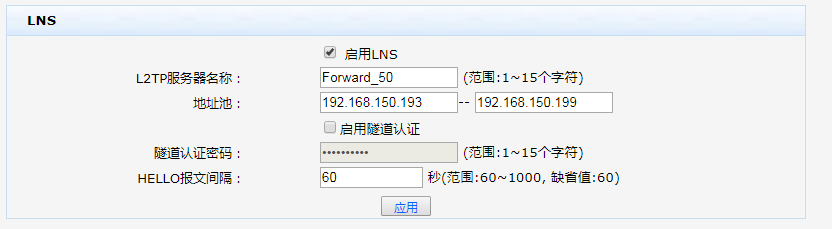

采用固定IP,建立LNS服务,拨号成功,可以访问到路由器(正常打开管理页面),但无法连接内网资源(PING不通除路由器以外的所有IP地址)。截图如下,不知道遗漏了哪些配置,求指导。

如果你分配的地址池与连接lns接口是在同一网段,那么需要在物理接口上开启arp代理和l2tp虚拟转发功能,用于物理接口可以对收到的arp报文作回应。
建议地址池与连接lns的接口在不同的网段,之前有人多人问l2tp能够获取到地址,但是访问不了内网,然后检查路由都没有问题,所以问题可能出在arp代理没有配置。
zhiliao_jwiB7 发表时间:2020-02-13 更多>>
vpn是150段,内网是50段
伙食团 发表时间:2020-02-13
需要做到一个网段吗?之前有个说法必须er3200分配的地址才能转发,不知道是否可信,谢答
伙食团 发表时间:2020-02-13
