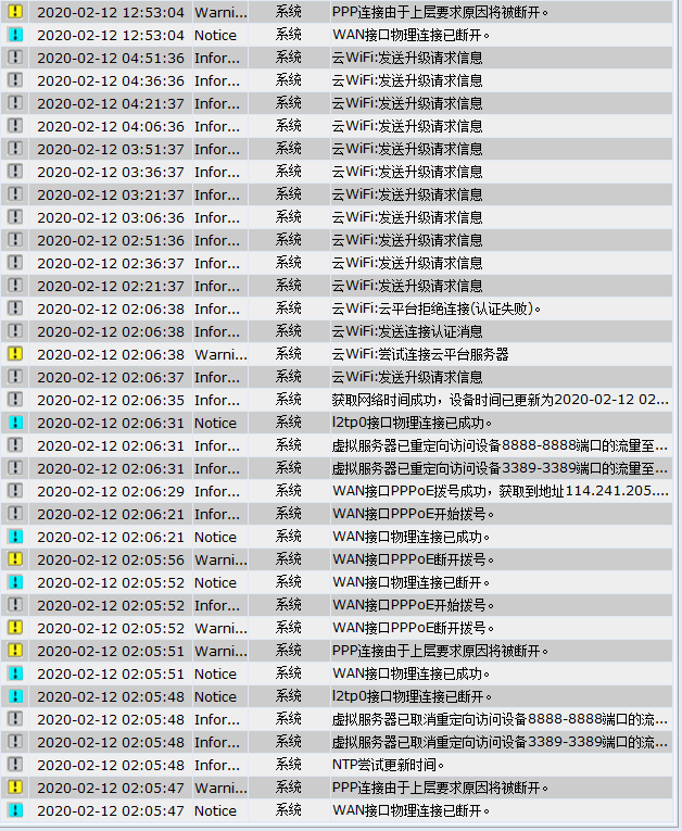

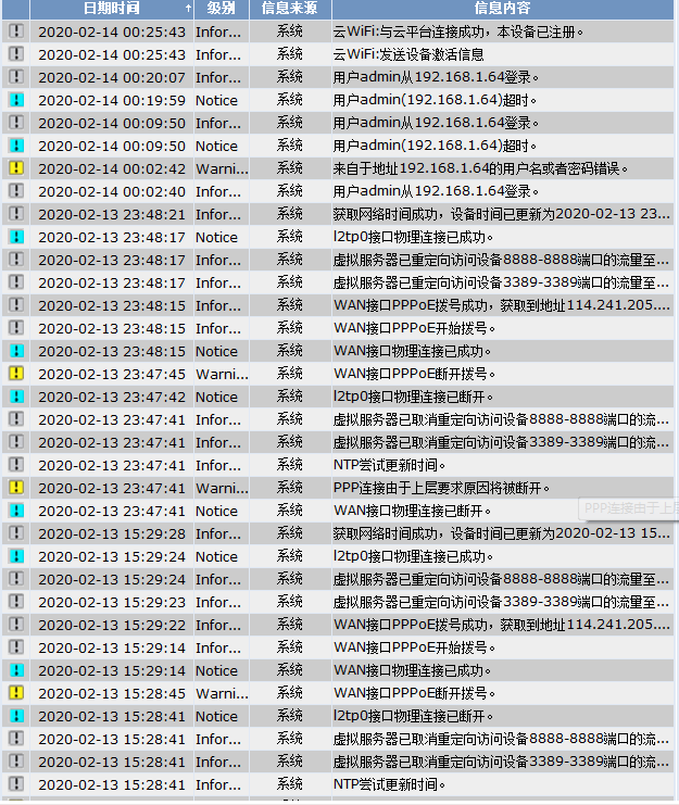

上传三张日志截图,请大神帮忙看看是什么原因造成的。
每天里面,隔几个小时,WAN口物理连接断开,再自动连接,如此反复,每天都这样。
是光猫出问题了嘛?还是WAN口的水晶头或者是网线有问题?怎么解决这个问题。
ttzz 九段
粉丝:13人 关注:0人
提示物理连接断开不正常哦,排查物理方面即可,可能是链路不稳定,网口松动;换根网线观察,也有可能是路由器的wan口有问题,网线不稳定可能性较大
