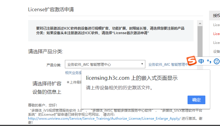

官网注册IMC临时授权,上传历史激活文件hiost的时候提示:请上传设备相关历史文件
但是我文件也是没问题,老是提这个,今天官网是有问题吗

1、首次激活:imc从来没注册过,上传hostid文件即可。
2、扩容激活:imc之前注册过条码,安装新的组件想要用,(1)上传新收集的hostid文件或上传之前的license文件,然后将新的条码加进去即可。

你选的是扩容激活,如果是第一次注册的话选择“License首次激活申请”
回复zhiliao_88267:
扩容激活的话有两个选项(1)上传历史激活文件,就是之前用的那个.lic文件;(2)上传服务器的主机信息,指的是那个hostid信息; 需要根据上传的不同文件对应选择。

这是已经注册过,到期了现在从新注册,得选扩容激活
zhiliao_88267 发表时间:2020-02-14
回复zhiliao_88267:
paner 发表时间:2020-02-14
