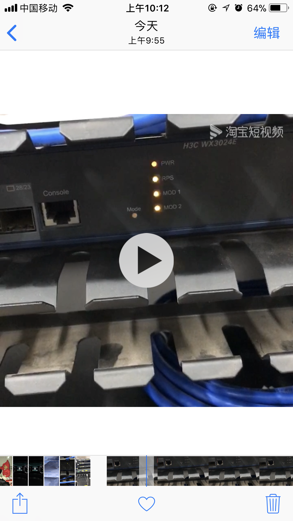

华三 WX3024E 无线控制器 四灯闪烁
2018-02-23提问
  • 1收藏,4558浏览
华三  ewp-WX3024E-POEP     4灯闪烁  风扇停止和运行直接不断重复,类似不停重启,求指点。
粉丝:4人 关注:0人

钉钉 八段
粉丝:31人 关注:0人
插上console线看看输出信息,如果无任何输出就可以判断是硬件故障了。
余sir 八段
粉丝:30人 关注:0人
十有八九是硬件故障了
laoli 知了小白
应该电源模块故障了
