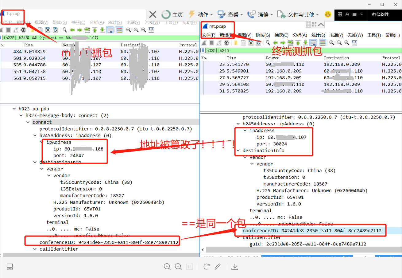

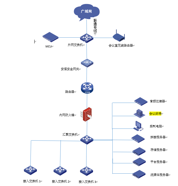

业务是视频会议。在路由器上做了两个终端的地址转换和一个监控平台的地址转换,通过抓包发现mcu 呼叫 60.***.***.107 这样一个终端(私网地址为192.168.0.109的映射),终端回复的一个报文地址是 60.***.***.107:30024 但到mcu 变成了60.***.***.108:24847 地址被篡改成这个, mcu 没法和终端建立连接。MCU是直接设置的外网地址。两个防火墙都是透明部署

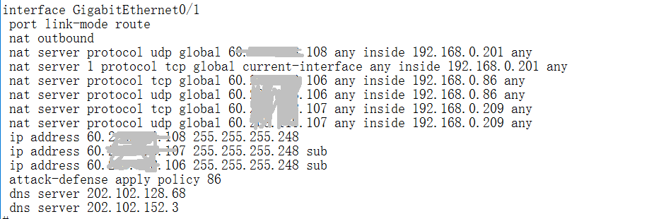

您怀疑是版本问题?我做的端口映射应该没什么问题吧
zhiliao_66118 发表时间:2020-02-17
这个看起来没什么问题
zhiliao_xv 发表时间:2020-02-17
请问一下,端口下配置sub的地址是同一网段的没影响吧
sub接口一般用来实现子网间互通的 不推荐同网段
那我其实接口下也不需要配置子接口吧,直接做映射就行对吗,谢谢
