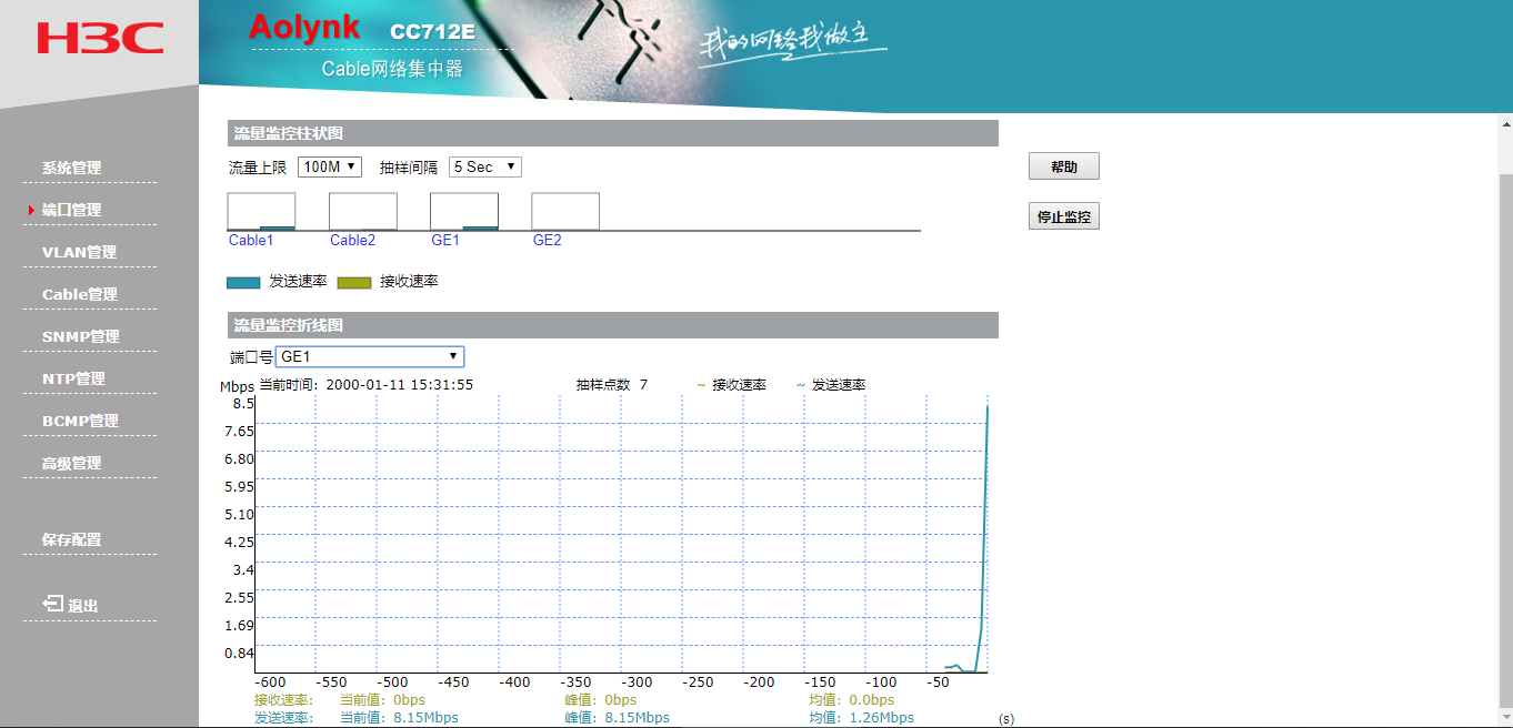

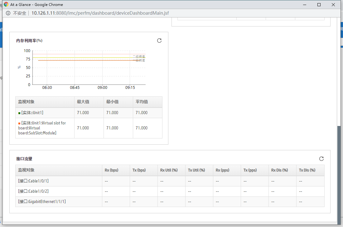

Aolynk CC712E加入IMC网管以后没法监测上联端口流量!
2020-02-18提问
  • 1收藏,1829浏览
如截图所示!目前已可以实现自动备份
粉丝:14人 关注:4人
mib没实现

是不是把sysOID 加入至adapter-index 文件中?
zhiliao_qwA7yw 发表时间:2020-02-18
不是,那是备份
漂泊的疯子 发表时间:2020-02-18
那该如何实现MIB?
去找到这个设备的接口速率对应的mib节点。然后通过自定义性能指标监控就可以,华三官网有自定义的操作视频
视频麻烦您把连接发给我下,我去官网找也是一头雾水,我没弄过MIB这个东西
http://h3c.com/cn/d_201907/1211573_30005_0.htm
