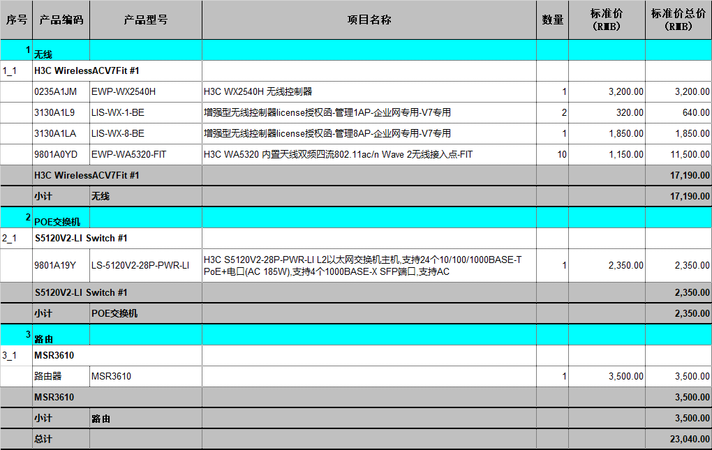

跟厂家反复沟通最终得到下面列表   不知道各位大神   是否能告诉一下
1.哪里还需要修改   这列表能否使用个五六年?
2.另外好像听说列表中是使用POE远程供电的  POE远程供电是不是就是一个电源适配器用网线供电?
这样供电跟直接拉电弄个面板直接插上去   哪个会好点?对我要求使用五六年有没有影响?
3.三四百个点同时在线是否能满足?
4.另外安装后,这些设备日常应该如何维护?例如应该多久就重启啊  或者多久关机一次或者不用管,一直就这样开着?

1、看你需求了,这个配置在没有太新的技术出现的话,常规使用都是OK的
2、POE供电是POE交换机或者POE模块通过网线直接给AP供电,你这个表格里有POE交换机,AP通过网线接在交换机上就可以取电,不需要额外供电。POE供电方式与使用年限没关系
3、看你的终端分布,10个AP 一个AP40个,终端分布均匀的话,且都支持双频的话,问题不是很大,但是如果每个终端都是要求极高的极限速率的话,不够,办公、普通娱乐问题不大
4、一般情况就一直开着就行,如果有特殊需求,可以要求实施工程师给你配置个定时重启(闲时)
