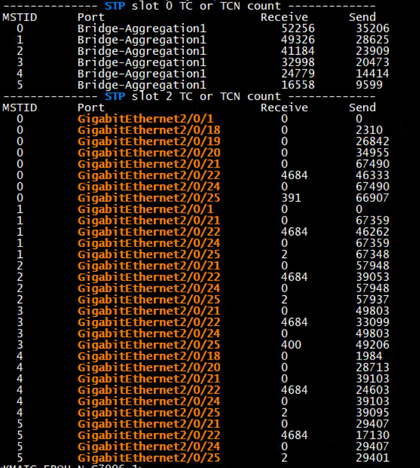

网速比较慢,发现有发下告警信息。
<KMAIC-ERQU-N-S7006-1> %Feb 18 14:17:28:669 2020 KMAIC-ERQU-N-S7006-1 STP/6/STP_NOTIFIED_TC: Instance 0's port Bridge-Aggregation1 was notified of a topology change.
查看,dis   stp  tc
显示如下信息。

 Bridge-Aggregation1  检查这个聚合口对端的设备,或者关闭一下这个端口下的stp
粉丝:10人 关注:1人
有大量tc报文,看下网络中是不是有端口在频繁up/down
这是因为大量的TC报文而导致STP在收敛,从而影响到网络性能。
1、查看下行设备是否有端口在频繁up、down。检查具体是什么设备。
2、如果下行设备无法管理到,可以在接口开启TC抑制
3、检查下行设备的物理端口及链路是否正常
