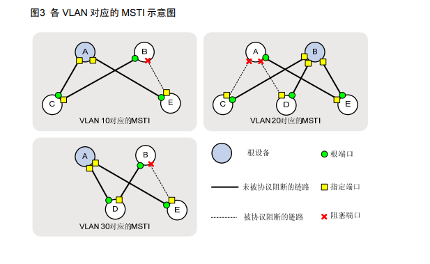

图中的端口选举有两点不明白的地方(已经看了一上午,都没怎么理解),请大神帮忙讲解一下:
1.Device C中XGE1/0/1设置cost值为1,同样Device E中XGE1/0/2设置cost值为1(其他都配置默认缺省值),那么B的两个端口是如何选举根端口的,他们路径开销不是一样的吗?
2.这个路径开销是如何计算的,能不能按上图简单帮忙举一个例子,配置文档已有,请不要发送链接!谢谢帮忙

图1-4 STP算法实现过程组网图
如图1-4所示,Device A、Device B和Device C的优先级分别为0、1和2,Device A与Device B之间、Device A与Device C之间以及Device B与Device C之间链路的路径开销分别为5、10和4。
