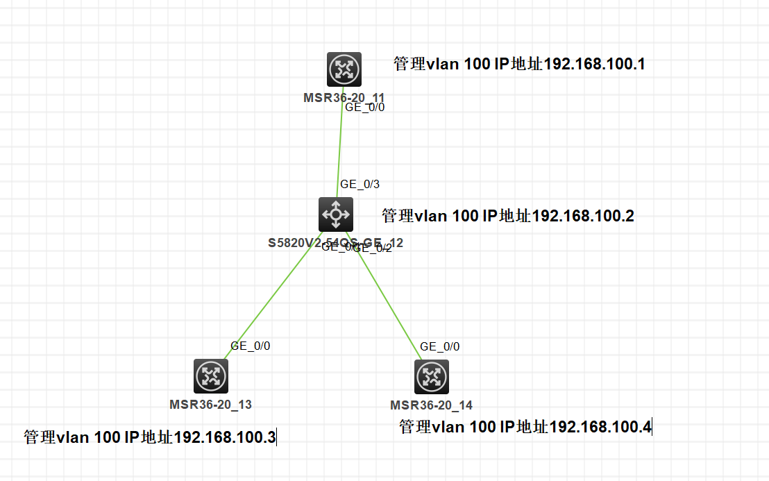

交换机和路由器配置管理vlan,要怎么配置才能从交换机上telnet到路由器上?
路由器和交换机的互联使用bridge的二层模式,并开启trunk,及trunk相应的VLAN。最后交换机配置一条默认路由指向到路由器。同时路由器开启telnet服务及在vty开启authentication-mode为password及设置远程密码即可。
jerry 七段
粉丝:8人 关注:2人
三个路由器的0口直接配置成bridge模式,然后把接口加到VLAN100里面,交换机和路由器互联的三个口也一样操作就可以了
粉丝:6人 关注:5人
三个路由器的G0/0都设置成192.168.100.0段的地址,然后把交换机的G0/1/2/3三个口(连接路由器的口)加入到vlan100,设置interface vlan 100的接口地址为192.168.100.2,所有接口地址要保证掩码相同,然后所有设备配置好本地用户、开启telnet服务、虚接口等远程连接的配置
