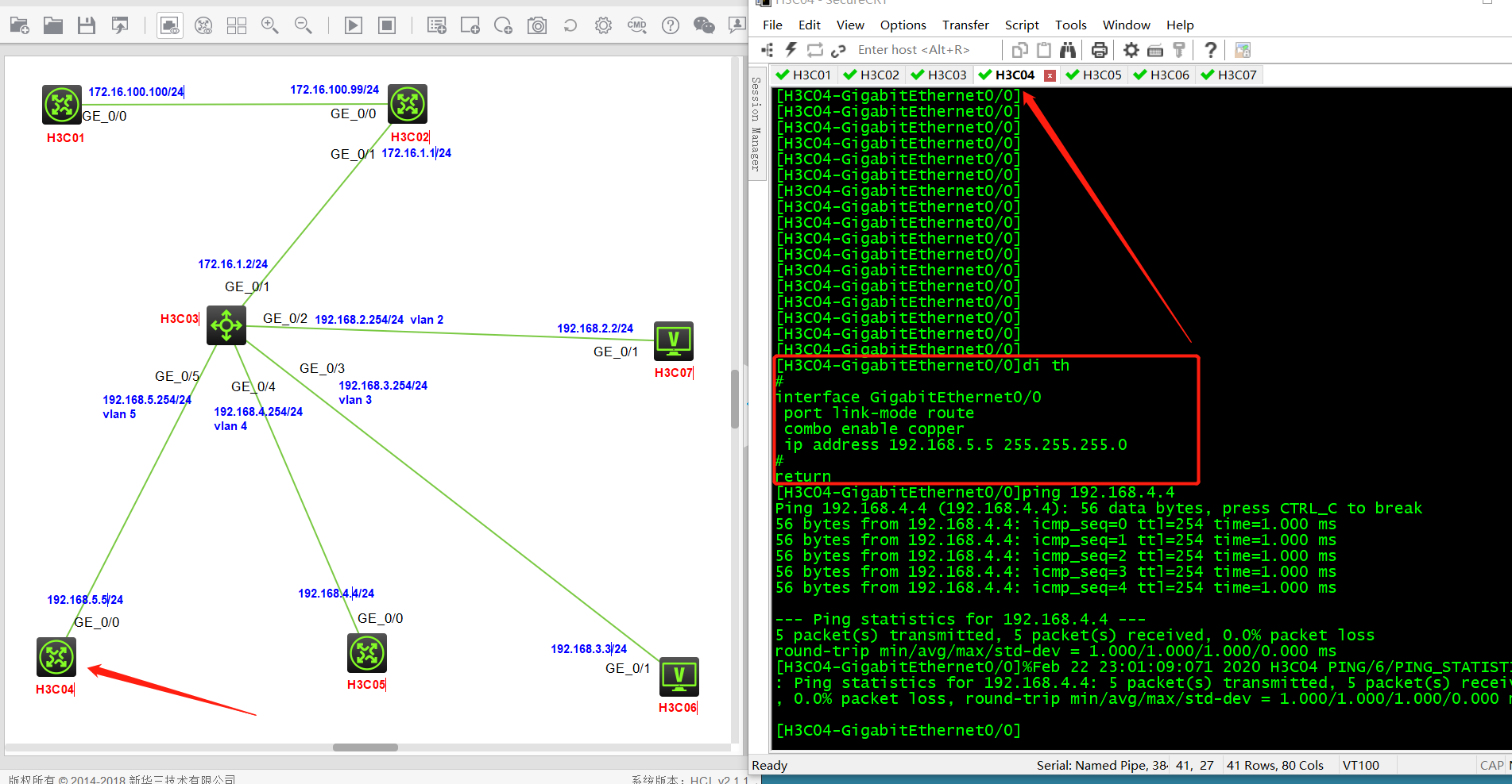

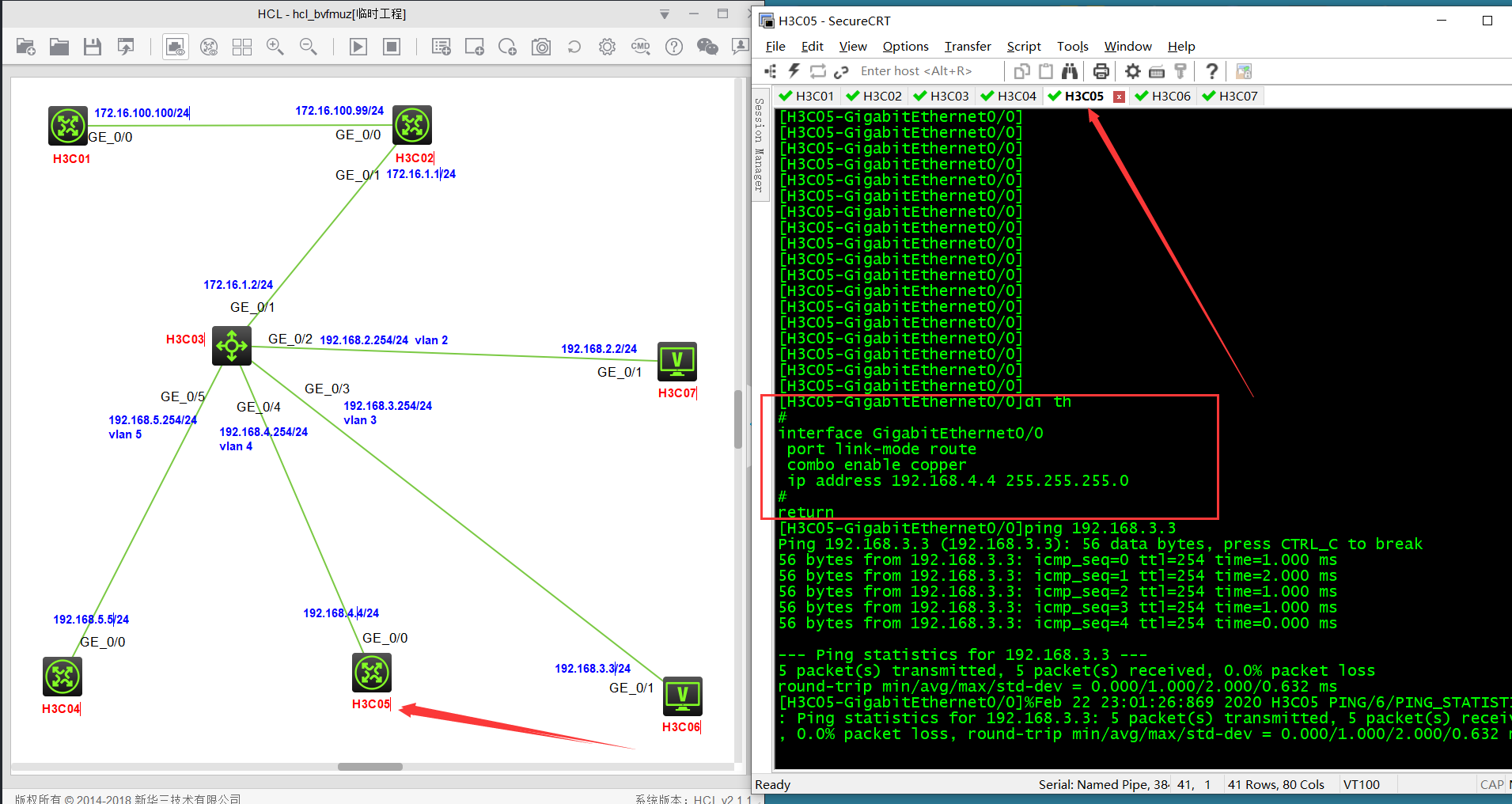

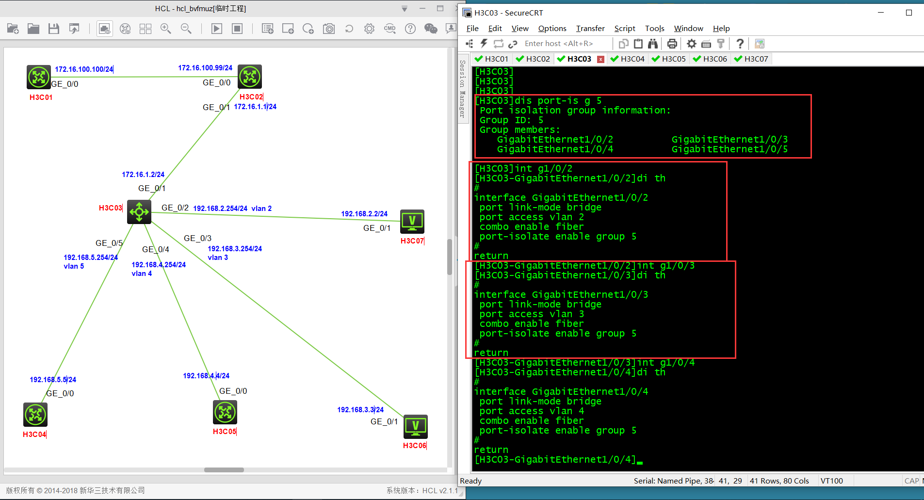

H3C 模拟器  4个接口加入同一隔离组,想实现三层隔离。
现在 都加入隔离组 5 后 发现 ,各个接口下设备还是可以互通的。请看截图

端口隔离只能隔离二层互通,三层隔离需要ACL结合包过滤来隔离
模拟器不支持端口隔离,效果不显示

你好 非常感谢你的回答,请问 华三交换机 想实现 不同接口下,设备间不能互访(不能拼通), 只有用ACL 没有其他办法么 ? xiexie
Gang 发表时间:2020-02-22
模拟器不支持端口隔离,效果不显示
zhiliao_QS2aid 发表时间:2024-12-18
华三需要写acl 创建流分类 创建流行为,创建qos策略关联流分类和流行为
