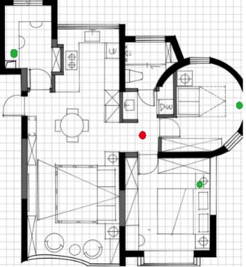

房子新装修正在考虑H3C无线方案,希望得到专业指导,不胜感激
基本情况:电信1000M光纤接入,房屋面积92平,设备30+(主要是米家智能家居),有NAS
原本使用的Netgear R7000路由器无论放在什么位置都有信号盲区;
现在重新构建无线网络初步考虑使用吸顶AP或面板AP。但是有几个疑问
1.面板AP对于千兆宽带,以及内网直接无线点播NAS电影会不会有性能瓶颈?
2.如果想用单个吸顶AP全屋覆盖是否可行?红点处是否最佳位置
3.有没有方案推荐,只需要AC+AP这块,主路由应该还是用R7000或者软路由
希望达到的效果:信号无死角;能跑满1000M宽带;无线播放NAS电影,设备不要成为瓶颈;
盼复,非常感谢
粉丝:3人 关注:0人
一般无线AP部署的话,建议两个AP之间距离8-10米左右,如果有隔墙,可以稍微近一点
当前要是还没有部署的话,建议最好先问问代理商或者售前,因为不同的AP性能各方面都是不一样的
H5 智能套装了解下
粉丝:6人 关注:0人
一个ap肯定是不行的,黑色的承重墙穿墙后信号很差,建议拿一个ap做一下勘测
