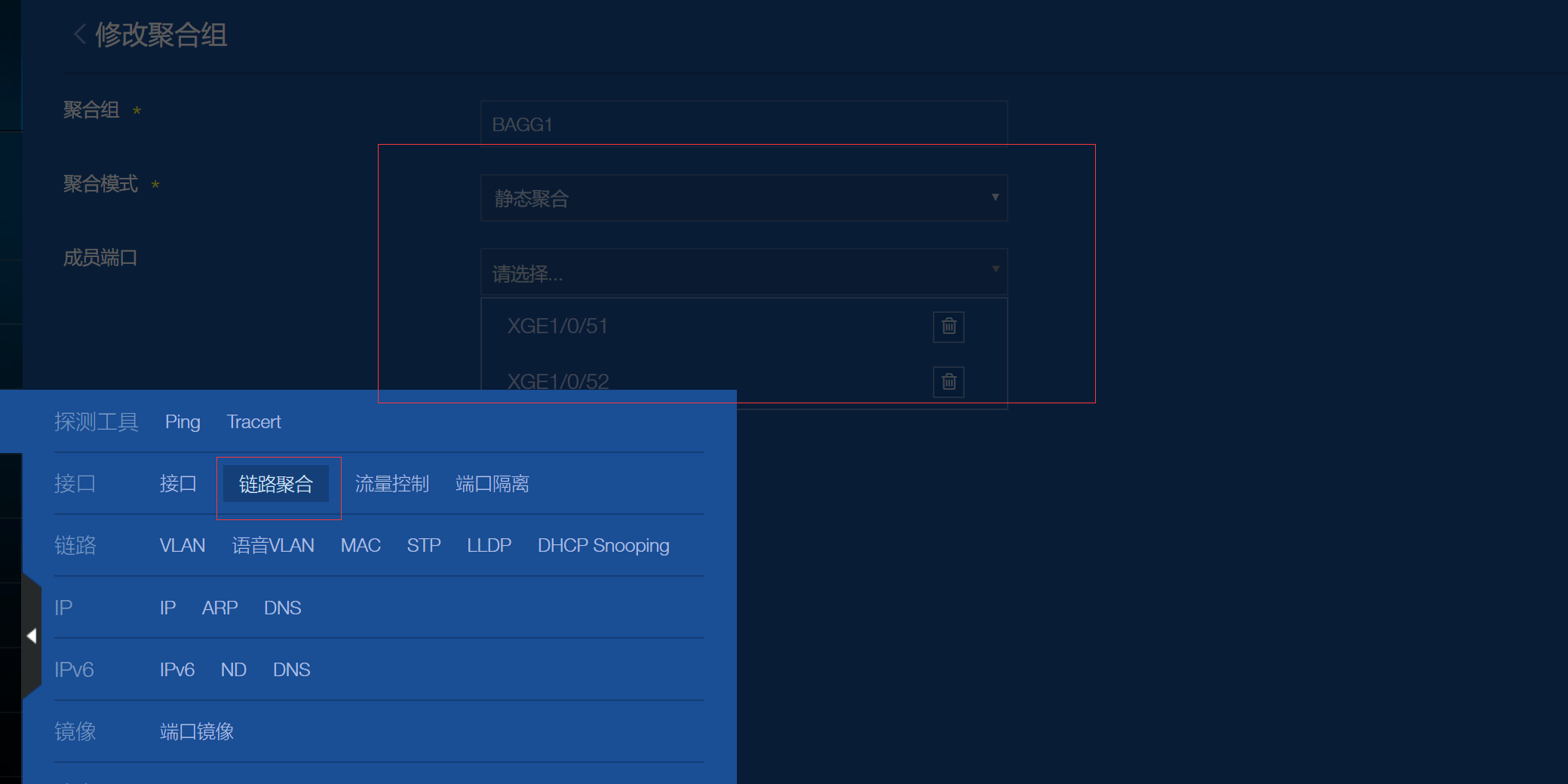

S5130-52S-SI 通过web配置2个光口链路聚合 1条线没有流量
  • 1收藏,2666浏览
根据上图,我们配置了一个链路聚合,把51 52做了聚合,还有一个交换机聚合的方式一样,两边连接上后发现51口流量1G,而52口才几十K,这个是什么情况,

通过display link-aggregation verbose Bridge-Aggregation X确认两个接口是否都选中。
看了下聚合组里,我看51 52口在同一个聚合组中啊,这样是不是就可以了呢

从你反馈的现象看,可能只有一个接口被选中。
24号扣子 发表时间:2020-02-24

是不是本地优先转发导致的
1.9.3  配置聚合负载分担采用本地转发优先

改一下负载负载分担模式
因为交换机现在在提供服务,并且机房,web界面上可以修改负载模式吗

在确认两个端口都处于选中状态的情况下,把聚合的负载分担方式改为根据源或者目的mac地址方式再看看
聚合的负载分担方式 在哪里呢,没有找到,能给一个图吗 谢谢
