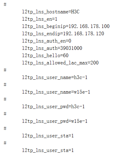

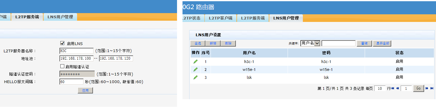

ER5200G2,设置完了,使用HUAWEI VPN Client和H3C的智能客户端都无法连接。高手们,能留下QQ号,远程帮助下吗?
这是备份文件里的内容。
这是备份文件。

路由器侧的配置没什么问题,应该是客户端那边的配置跟路由器侧的不一致。
试试windows自带的l2tp,或者imc早先版本的l2tp?
windows自带的l2tp提示809错误,注册表也改了,相关的服务也开启了。

l2tp是标准协议,一般都兼容的。可能有部分参数需要多试几次。
Guohao 发表时间:2020-02-26
路由器设置有三个VLAN,不知道有没有影响?
zhiliao_quvzT 发表时间:2020-02-26
客户端先ping路由器vlan接口地址看能不能通,能通就ok。 一般来说,客户端都是连路由器wan口地址接通vpn的。
直接放在一个局域网内了。
