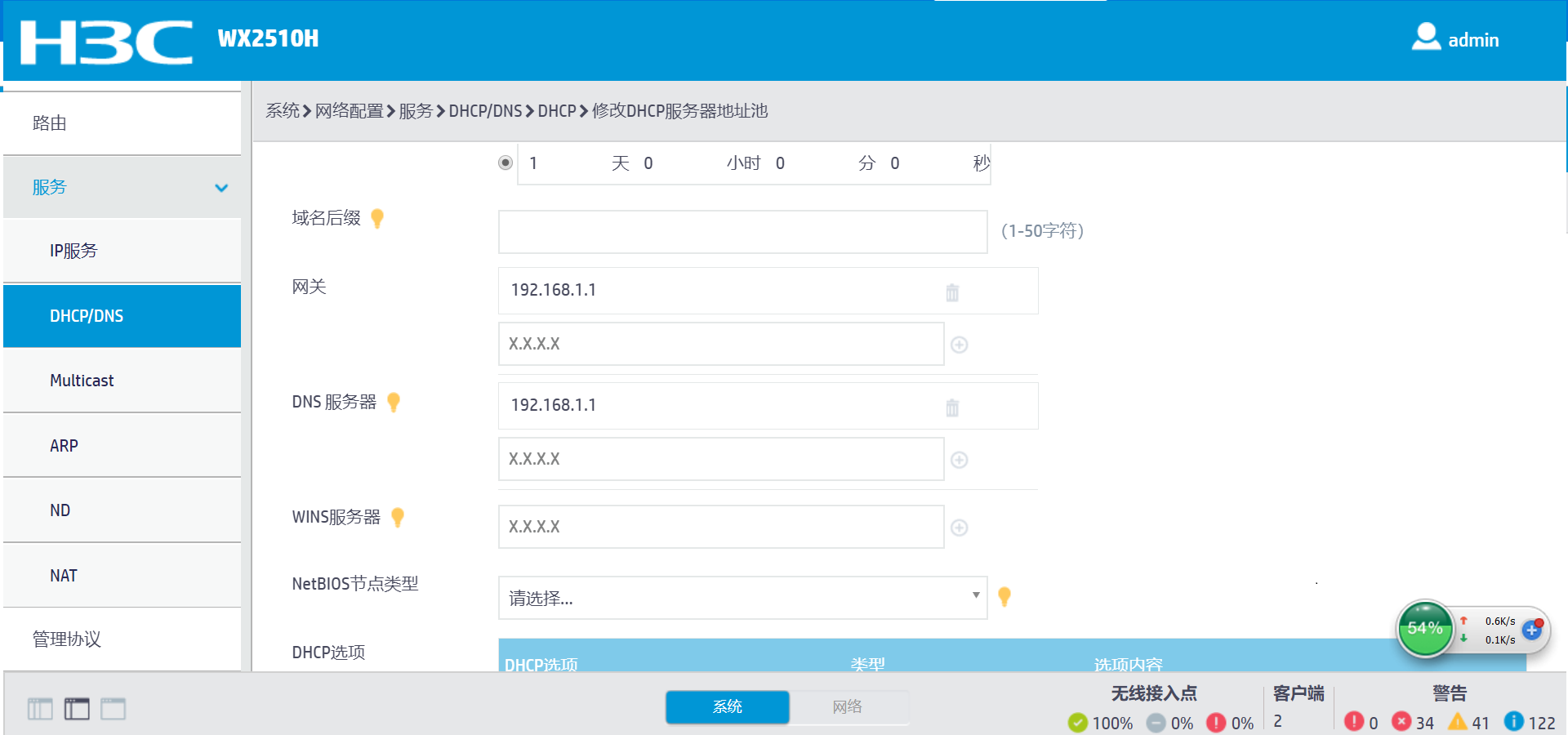

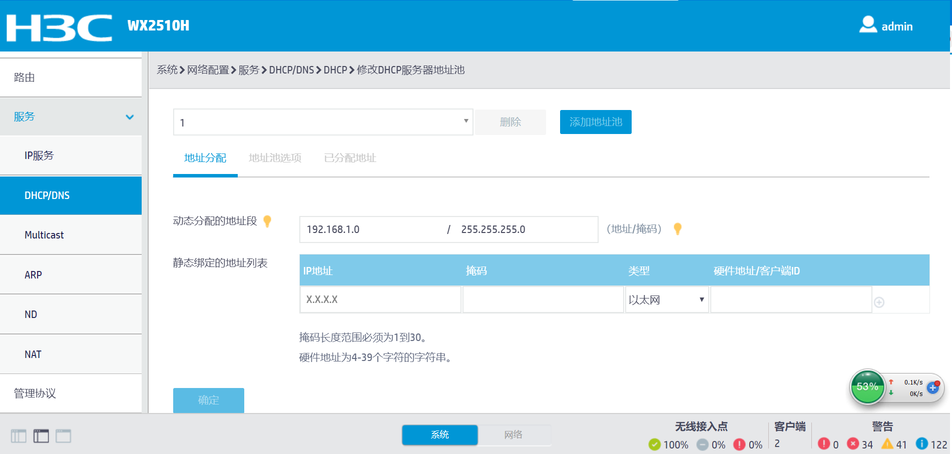

先把设备说一下,TP家用路由器,下面接AC管理器wx2510h,AC有poe,就直接连AP,型号是wa4320h。之前按旁挂式配置,死活AP不能上线,SIDD关闭状态。后来找个帖子,说用网关式,现在 AP能正常上线,SIDD也开启,手机也能连接接入。可惜就是不能上网。特来请教下高手,上端的路由器该怎么设置,然后AC的DHCP,网关,dns这种怎么设置。还是其他哪里有地方设置不对啊。AC的地址是默认地址192.168.1.249。
谢谢啦

目前看你配置无线侧应该差不多了,但是有两个问题:
(1)AC上联家用路由器,那么AC就需要能够通过家用路由器上网,需要通过家用路由器有线口动态获取地址或者是通过设置静态地址和家用路由器通;——要保证ac上业务网段到外网通;
(2)dns设置,没有dns服务器的话一般可以直接设置成:114.114.114.114或者8.8.8.8
