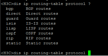

查看路由器支持路由表项的命令是什么
1、可通过dis ip routing-table protocol命令,打个?看下,如果能查询以下的协议的路由表,就基本可以说明支持的路由协议有哪些。
2、最好还是上官网去查询详细的用户手册,以下是路由产品的链接:
http://www.h3c.com/cn/Service/Document_Software/Document_Center/Routers/
3、可以使用如下命令 查看路由表支持最大的路由表项
[H3C-GigabitEthernet1/0/1]dis ip routing-table summary
 Max ECMP: 16
 Max Active Route: 100000
Remain Active Route: 99992

老哥,这是查看某个协议的路由表,不是查看路由器支持多少动态路由
dhhhh 发表时间:2020-02-27
dis ip routing-table summary 这个命令可以查看最大的支持的路由表项
得闲饮茶013 发表时间:2020-02-27
