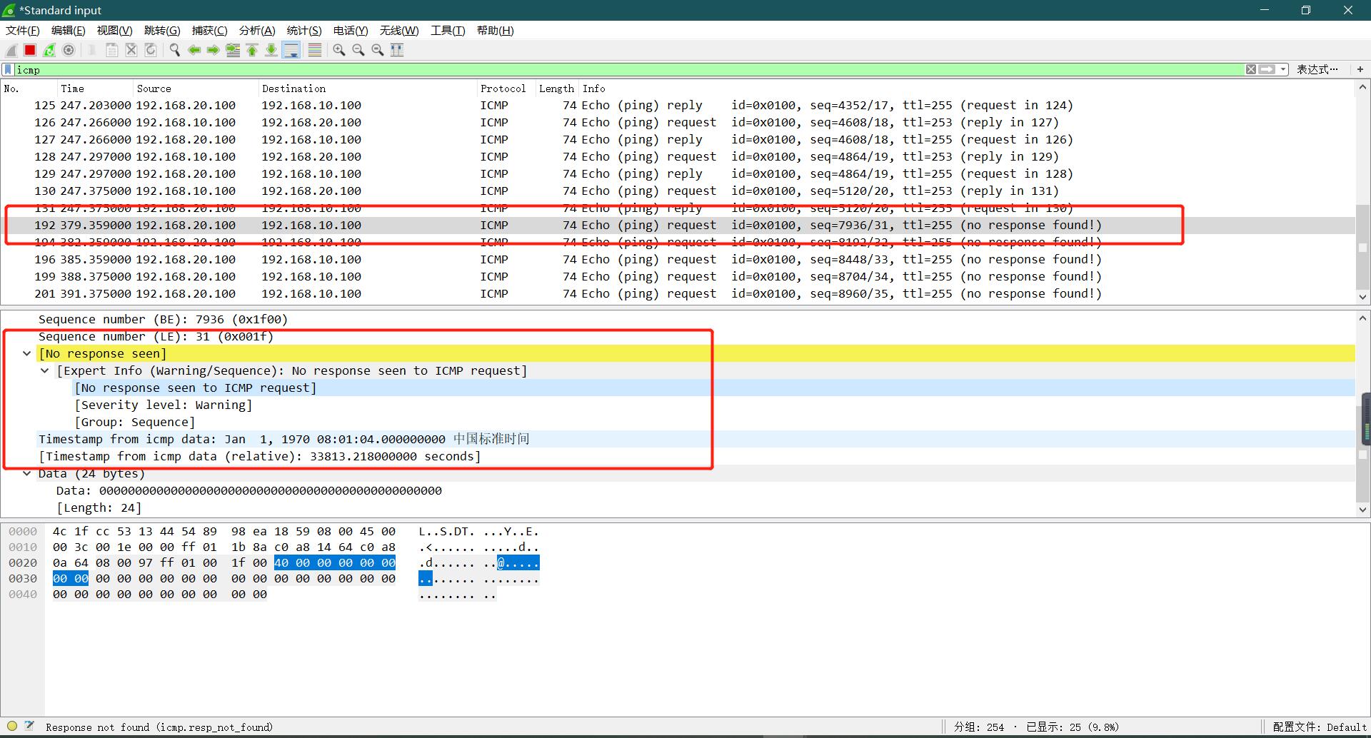

抓包问题

请问为什么会出现这种情况,代表什么意思呢

对应ICMP报文没回包啊。

对的,就是没有收到icmp报文,但是如果ping是通的,这个就只是wireshark没有检测都相同seq的icmp replay报文,只是wireshark的显示问题。举个例子,如果回包链路突然切换,来回路径不一致,你又只在去包的路径上抓包,就会显示成这样。
哥们,谢谢了。。。确实是来回路径不一致。感谢

就是正常ping的请求报文发过去了  但对方没有给回包
对方回包了,也回复给自己的网关了。。但是过来的报文路径就是走错的。。。 所以,来的报文就是错误的,回复的报文正确的确实回复给自己的网关了。。。
