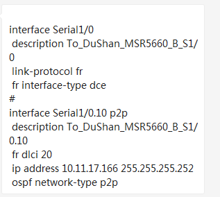

路由器A
ospf 2004
 area 0.0.0.0
 network 10.11.17.165 0.0.0.0
  area 10.11.4.82
 interface Serial1/0
 description To_DuShan_MSR5660_B_S1/0
 link-protocol fr
interface Serial1/0.10 p2p
 description To_DuShan_MSR5660_B_S1/0.10
 fr dlci 20
 ip address 10.11.17.165 255.255.255.252
 ospf network-type p2p
路由器B
路由器A  deb ospf 如下:

修改dce后,现在帧中继应该起来了吧。

子接口修改dce的话 接口就起不来了, 协议是DOWN的, 必须一边是默认的dte 一边是dce 接口才会up, 但是ospf邻居建立不起来,

配置示例: # interface Serial1/0 link-protocol fr fr interface-type dce # interface Serial1/0.10 p2p fr dlci 20 ip address 10.11.17.165 255.255.255.252 # # ospf 1 peer 10.11.17.166 area 0.0.0.0 network 1.1.1.1 0.0.0.0 network 10.11.17.165 0.0.0.0 #
