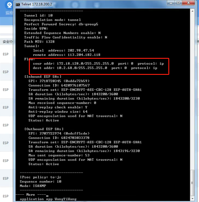

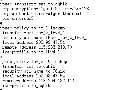

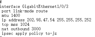

与飞塔防火墙对接ipsec  vpn,之前已经做过一次对接,这次把公网IP 改一下,结果导致数据不能通信。ike 、ipsec sa均已建立成功。115.233.219.70为另一条VPN,正常运行中,不做考虑。

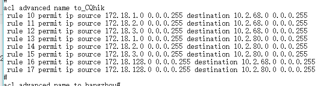

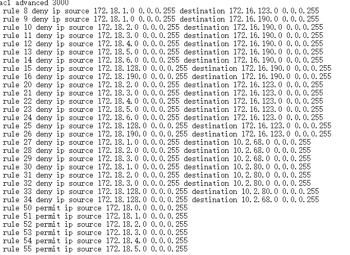

检查数据流,发现每条ACL都有命中次数match times。

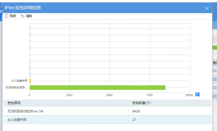

查看ipsec丢包,显示如下

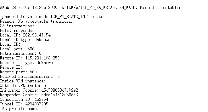

debug一直弹出这个建立失败,而且115.231.108.253并不是我们的地址,粗略估计是公网上的

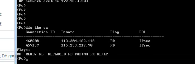

配置里的地址是114,sa的是118,118的sa是改过配置后生成的吗?
建议可以清空一下ike sa和ipsec sa。如果能重新触发生成sa,说明ipsec配置应该没有问题。debug 显示ike 建立失败的跟对接的这个地址关系不大,可以先忽略。
另外,设备是什么型号?如果是安全设备,需要确认下安全策略是否已放通。
同时也可以在设备侧创建一个loopback口,配置的地址包含在acl 感兴趣里面,使用设备带源ping测试看看。
再不行就只能debug ip packet、抓包看看报文的收发情况了
粉丝:19人 关注:1人
清除重新建一下呢,实在不行抓包看一下
粉丝:11人 关注:7人
与未知地址发起VPN建立?排查路由
问题已经解决 是对短飞塔防火墙 的默认策略阻挡了的缘故
