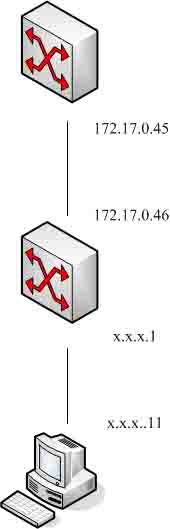

发现在5800网络下的用户无法ping通47.93.192.175,但是可以ping通47.93.192.174和47.93.192.176,且其他网络确认175是可以ping通的。

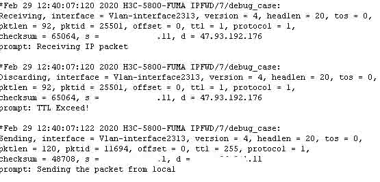

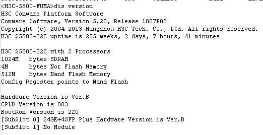

欲通过debug排错,从x.x.x.11向目标地址tra,遇到如下问题(拓扑和版本见“组网及组网描述“):
1.第一跳
网关 x.x.x.1收到TTL Exceed包,且向 x.x.x. 11回包
2.第二条
网关 x.x.x.1 看不到相关包
debug使用的相关acl
请教该如何设计acl 3008 使得在x.x.x.1上能看到第二跳动包?

第二跳回包不经过5800的cpu直接硬件转发了,debug是看不到报文的,只能流统看收没收到符合要求的包
应该可以,acl还是一样的,源目地址就是tracrt 的源目地址
