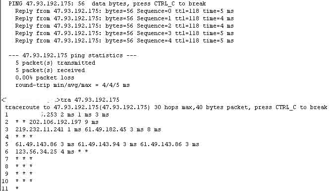

发现在5800网络下的用户无法ping通47.93.192.175,但是可以ping通47.93.192.174和47.93.192.176,且其他网络确认175是可以ping通的。

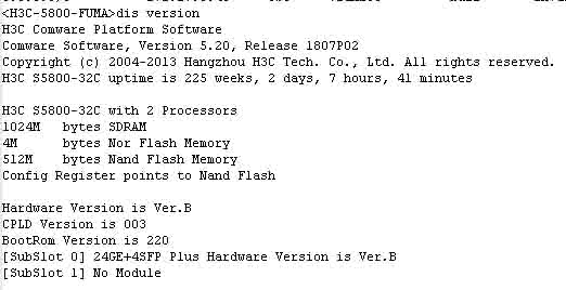

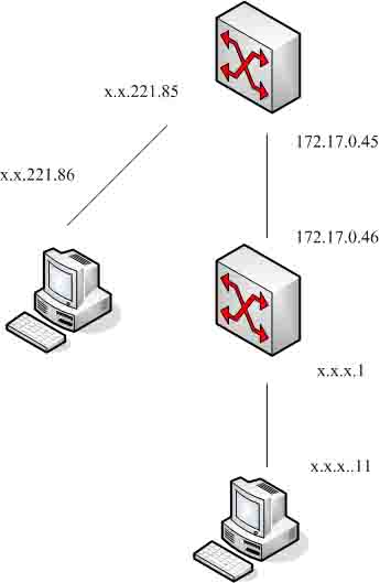

欲通过debug排错,从x.x.x.11向目标地址tra,遇到如下问题(拓扑和版本见“组网及组网描述“):

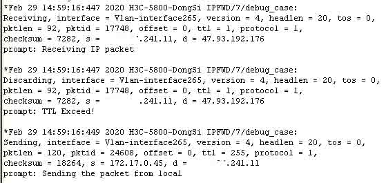

tra 175 第二跳time out

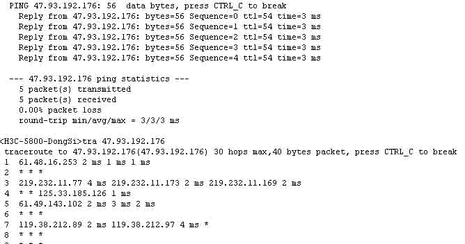

tra 176 第二跳收到172.17.0.45的应答

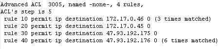

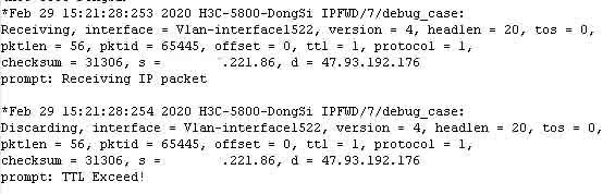

根据现象,判断需要抓取172.17.0.45上接收到的  来自x.x.241.11 分别tra 175和176 的包
发现只能收到tra 176的包,而没有tra175的包
转到172.17.0.45上做抓包测试:
从x.x.221.86分别tra 175 和tra 176
仍然只能抓到tra 176的包,看不到tra175的包

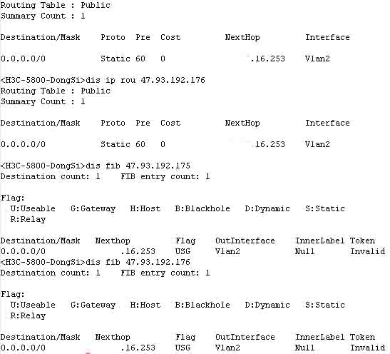

相关acl 3005如下
相应路由和fib表
从172.17.0.45上ping和tra 47.93.192.175
从172.17.0.45上ping和tra 47.93.192.176

45只有一条0.0.0.0的路由指向下一跳,tra175和tra176的结果却不同?

从221.86上tra175网关time out 从221.86上tra176网关有响应,这还不到下一跳吧?
