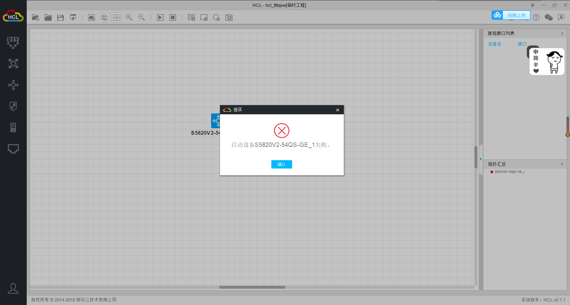

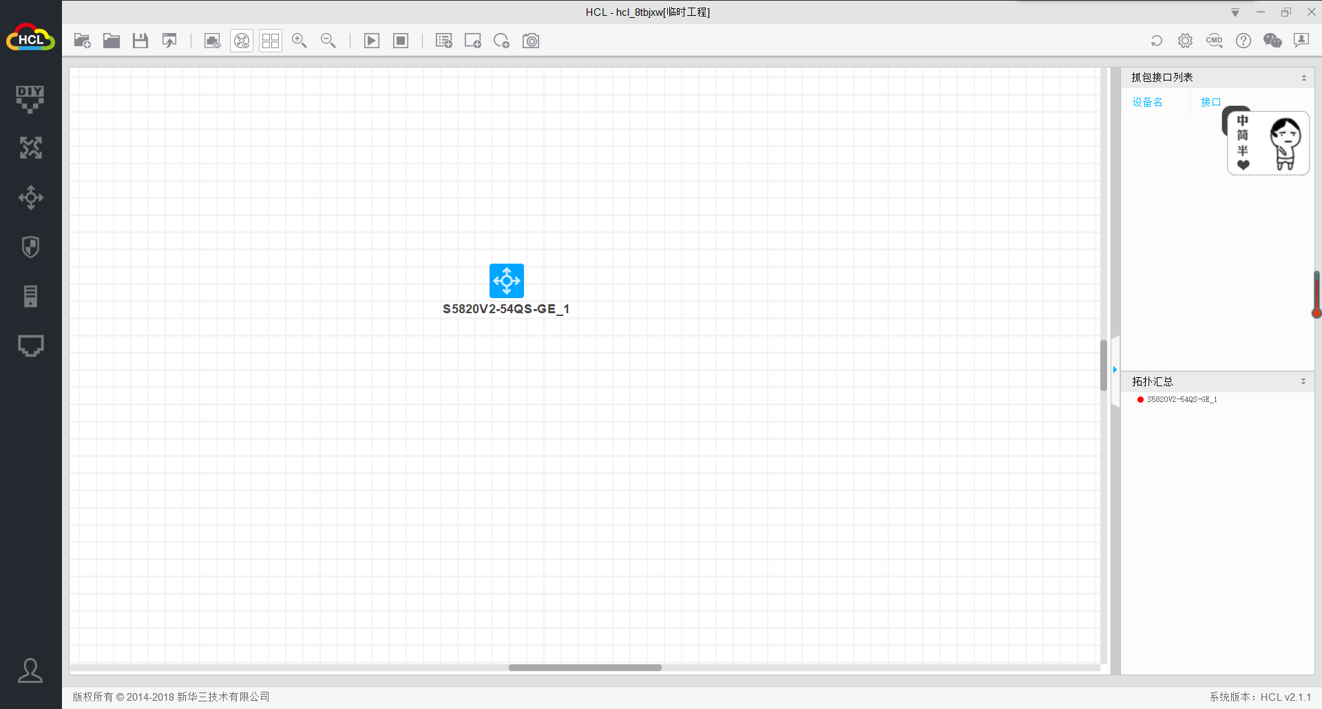

我已经安装了HCL 2.1.1 和组件Vitualbox-5.1.22为什么我的华三模拟器还是临时工程
我刚开始学这个,请知情人士看看我的交换机为什么启动不了呢 该怎样才能启动呢
(因为作业要求我要打开交换机的用户视图)
粉丝:116人 关注:0人
是不是最开始安装的时候忘记安装virtualbox?若已安装看下是够正常运行。
安装的过程中有提示,建议看下安装程序中看看是够有安装完毕,未安装好的话打开HCL安装程序重新安装。
找到virtualbox软件将 hcl创建的设备邮件开启试试
知了知了 发表时间:2020-03-01 更多>>
从新安了一遍还是不行啊
zhiliao_VcDSK3 发表时间:2020-03-01
先去virtualbox把对应的虚机启动,再尝试打开交换机呢?会不会是电脑系统有异常。
开了杀毒软件,安全卫士之类的阻止了程序功能
回复知了知了:
您好我该怎么打开对应的虚拟机
建议在win7下使用
1、可尝试设置兼容性看看
2、确认内存是否足够
3、打开virtual-box后再打开HCL模拟器,尝试添加并启动设备。
