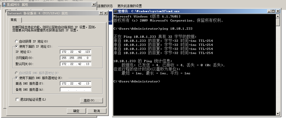

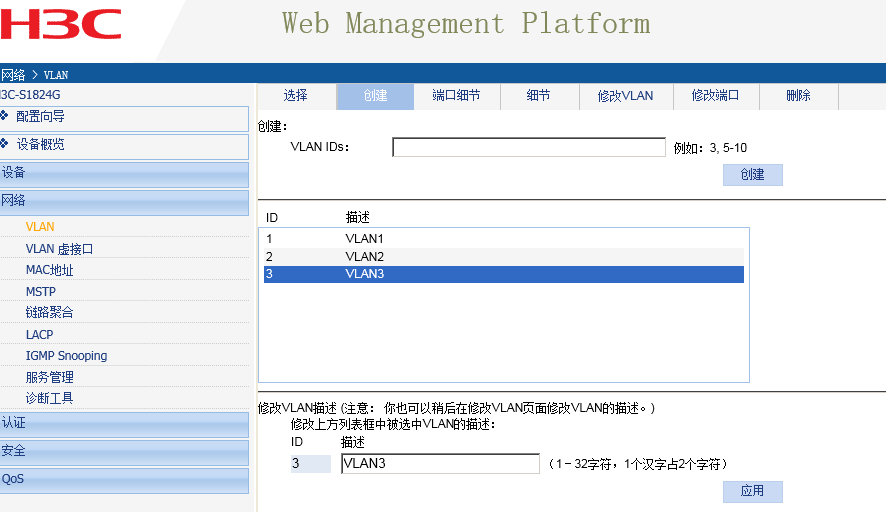

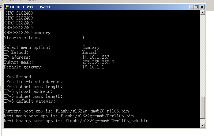

H3C S1824G 交换机能配置网关不,跨网段无法访问S1824G交换机地址
zhiliao_quvzT 知了小白
可以设置网关(命令行下),然后配合路由器(我用的ER5200G2)做单臂路由后,S1824G上的各个VLAN中的电脑均可以上网及访问交换机。
