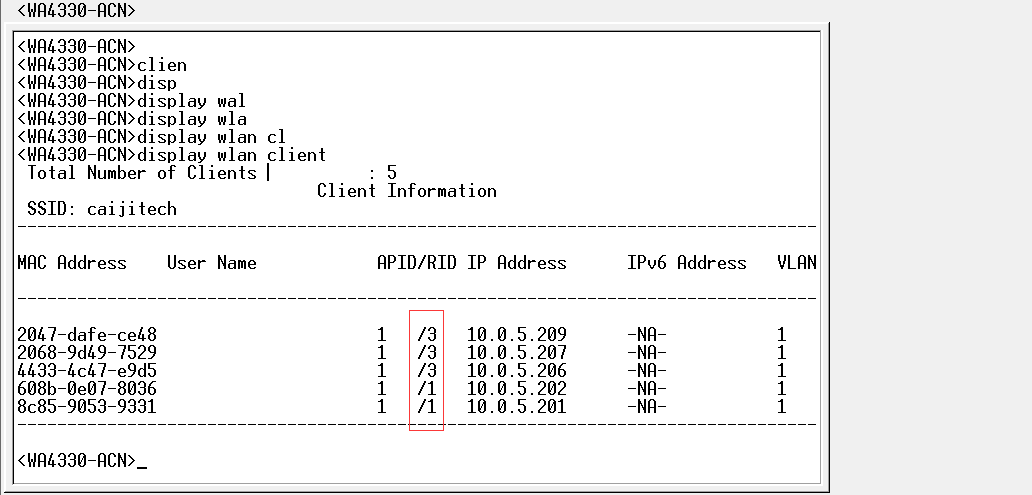

h3c ewp-wa4330-acn 胖模式下,2.4G与5.0G的SSID相同,console下如何显式获取客户端连接的是2.4G还是5.0G?

从终端连接的radio ID可以知道终端连接的是哪个radio,例如radio 3,然后就需要确定radio3是2.4G还是5G即可。如果还是不确定,可以去对应radio的视图下看一下信道即可知道

双射频ap  1是5,2是2.4g。你这款3射频的1和2是5g,3是2.4g
