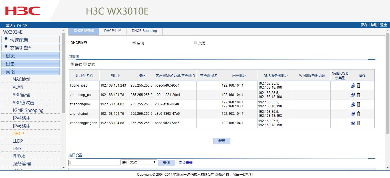

目的:无线笔记本自动获取到设置的固定IP
做法:在WX3010E的DHCP-静态地址池-绑定了该笔记本的mac地址以及IP
结果:笔记本自动获取到的是另外一个IP

是否是网络中存在其他的dhcp server,笔记本获取的ip地址跟静态设置的这个是否是相同网段的

在ac的dhcp中查看确实是这个地址池发出的地址么?如果是,检查终端mac写的是否正确

是相同网段的 您的意思是dhcp可能是核心路由分配的 在AC上绑定无效吗

有可能,如果存在多个dhcp,可能会有这个问题

特意检查了一下,深信服AC 没有启用dhcp服务,晕了
