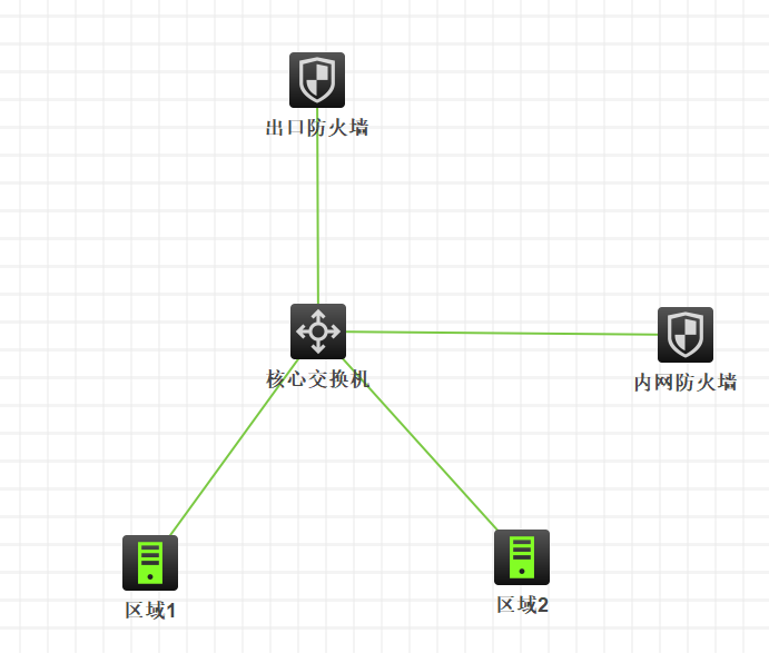

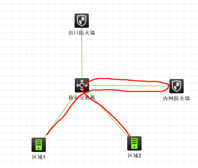

内网有两个区域,通过vlan隔离,网关在核心交换机上。互联网访问通过出口防火墙。现在有一个需求是,区域1和区域2之间互访的流量要引到内网的防火墙上再返回。

如果是不同网段,可以通过pbr引流
回复苦逼网工:
回去的报文到交换机没问题,但是到下面区域的业务网关时又匹配了策略路由。
zhiliao_OjkYE 发表时间:2020-03-02 更多>>
pbr应用在网关上吗,那样会三层环路,内网防火墙回来的流量到核心交换机后又被发到了内网防火墙上
防火墙发出的报文到达交换机接口,这个接口是跟防火墙的互联接口,不是终端的网关,会按路由转发,不会有环路。
苦逼网工 发表时间:2020-03-02
回复苦逼网工:
你的策略路由不是引用在连接终端的接口上吗,核心交换机接收到防火墙的报文后会按路由表转发啊,怎么会有三层环路呢。

如果内网交换机支持,跨vlan bridge 转发,可以采用此技术
