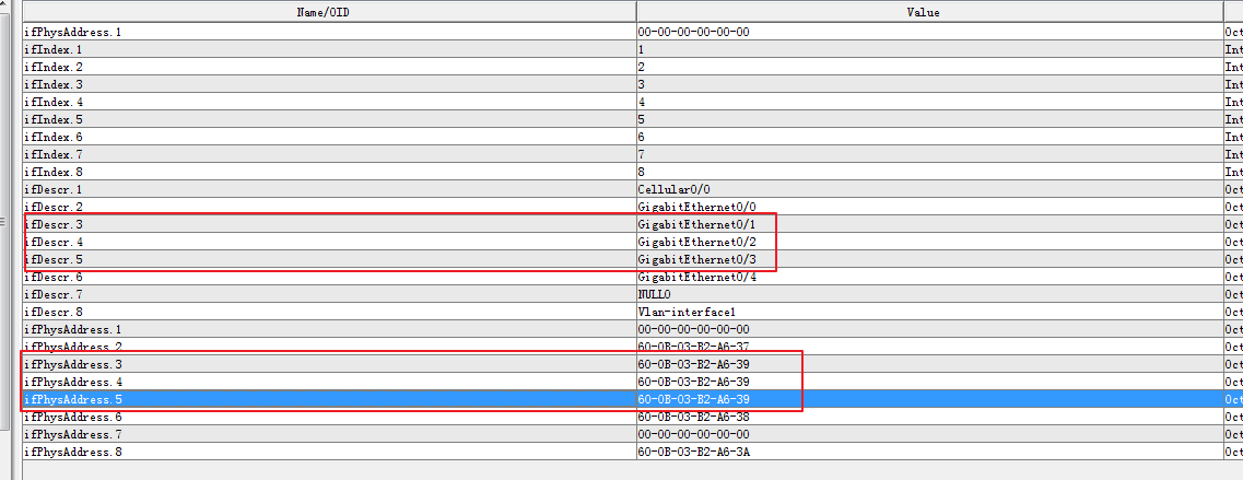

路由器的三个GE口mac地址都一样:600b-03b2-a639,请问这样的原理是啥?这样设置不会有问题吗?
三个接口的状态为:
GigabitEthernet0/1 DOWN
GigabitEthernet0/2 DOWN
GigabitEthernet0/3 UP
设备外观:
设备做三层转发,三层接口使用相同MAC地址不影响转发。

设备只有3个lan口2个wan口,我通过snmp查看的有8个interface,其中有一个vlan-interface1,请问这个虚拟接口是从哪个物理口里面来的?通过什么命令可以查这种对应关系呢?
zhiliao_L466r4 发表时间:2020-03-03
VLAN接口是一种三层的虚拟接口,它不作为物理实体存在于设备上。每个VLAN对应一个VLAN接口,在为VLAN接口配置了IP地址后,该IP地址即可作为本VLAN内网络设备的网关地址,此时该VLAN接口能对需要跨网段的报文进行三层转发。 display interface vlan-interface命令用来显示VLAN接口的相关信息。
