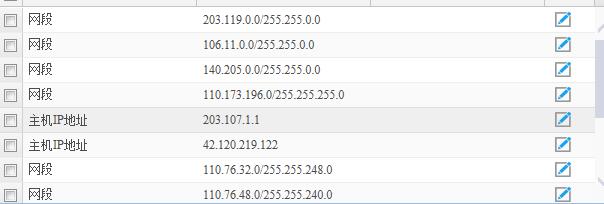

公网出口是f1000-s防火墙,今天反应公司内用钉钉视频会议有问题,视频会议正常,但是无法进行视频会议的回放。但是用手机的数据流量进行回放没有问题,然后我新建了一个策略,放通trust-untrust间所有的流量,客户告知正常了,然后我找钉钉客服,按照钉钉的要求放行了几个目的ip地址
但客户反应问题再次出现了,还是无法回放,有大神遇到类似的情况吗

钉钉给的目的地址不全吧,全放就没有问题。
除了上面的地址外,还需要额外的放行
123.235.34.232
 123.235.33.230
 123.235.34.231
测试后可以正常使用
