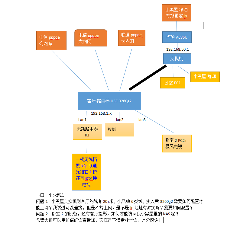

四根线接入3260g2的上网问题
2020-03-04提问

如图所示,非常感谢!

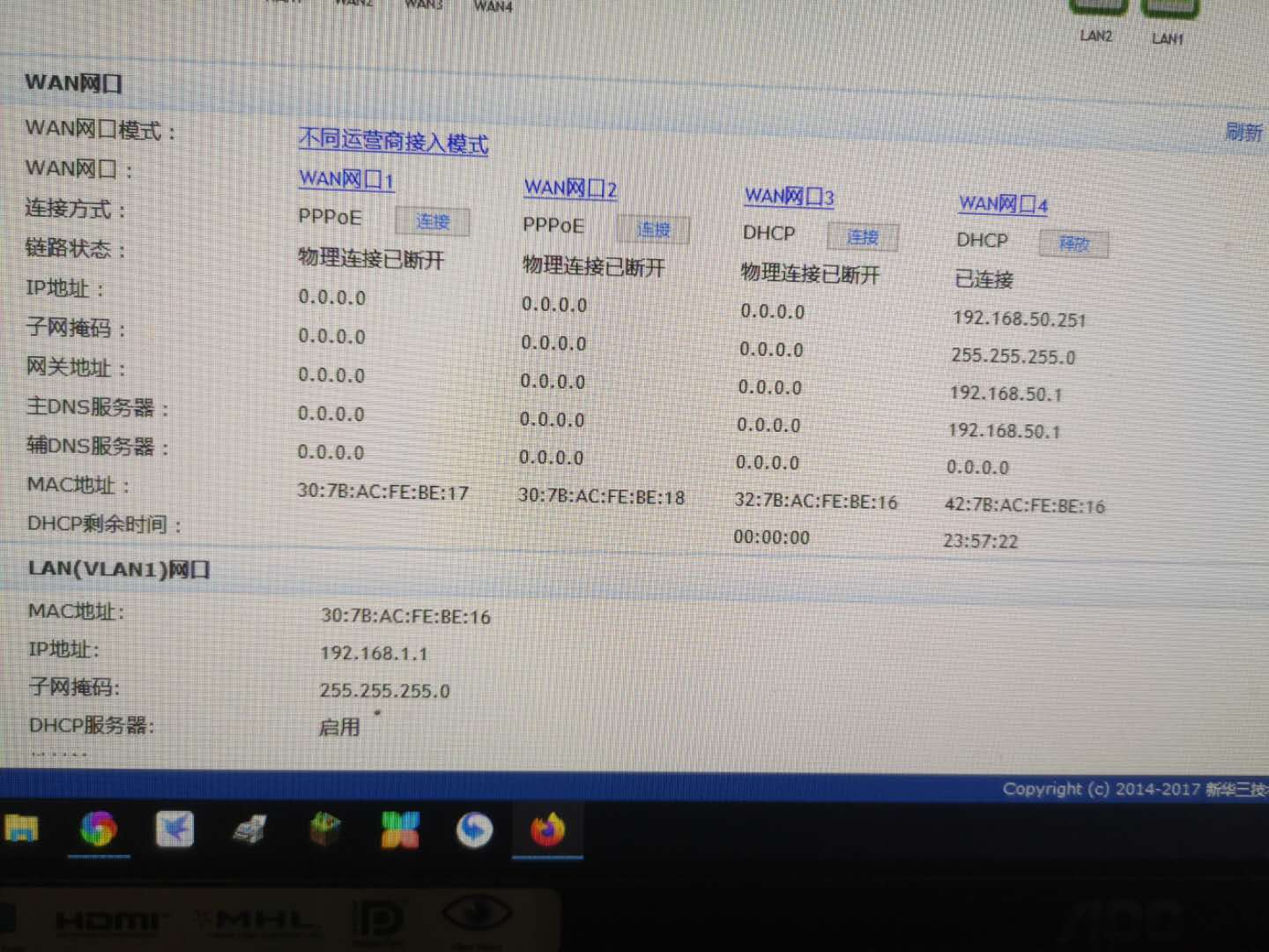

还有就是WAN4接通后只能百兆,强制千兆会断开无法连接。

到小黑屋,检查一下是否是配置成同一网段的地址?配置路由了吗?然后两个接口的速率是多少?接口的速率要一致。

全都是千兆接口,大神说的配置路由指的是华硕86U还是华三3260g2?我都没有配置,不知道怎么配置才能正常上网
zhiliao_kUkWKO 发表时间:2020-03-04
还有就是,小黑屋到华三的这根差不多三十米的线可能会导致只能百兆吧?我也没做过测试
华硕的是AC,要在3620上面配置管理AC。路由指的是在3610上配置到小黑屋的路由。一般现网是,在MSR上面配置VLAN,用来管理AC和业务使用的。您这是V7的3620,如果您不方便命令行操作的话,可以见下面这个链接,里面有WEB界面配置的相关典型案例,可供您参考:https://www.h3c.com/cn/Service/Document_Software/Document_Center/Routers/Catalog/MSR/MSR_3600/ 另外,在华硕AC与华三路由器对接的时候也要注意某些参数上要配置一致。两个厂商的设备对接,比较容易出现问题。
zhiliao_uox4A 发表时间:2020-03-04
在我们华三官网上也可以找到关于3620的相关配置资料。
