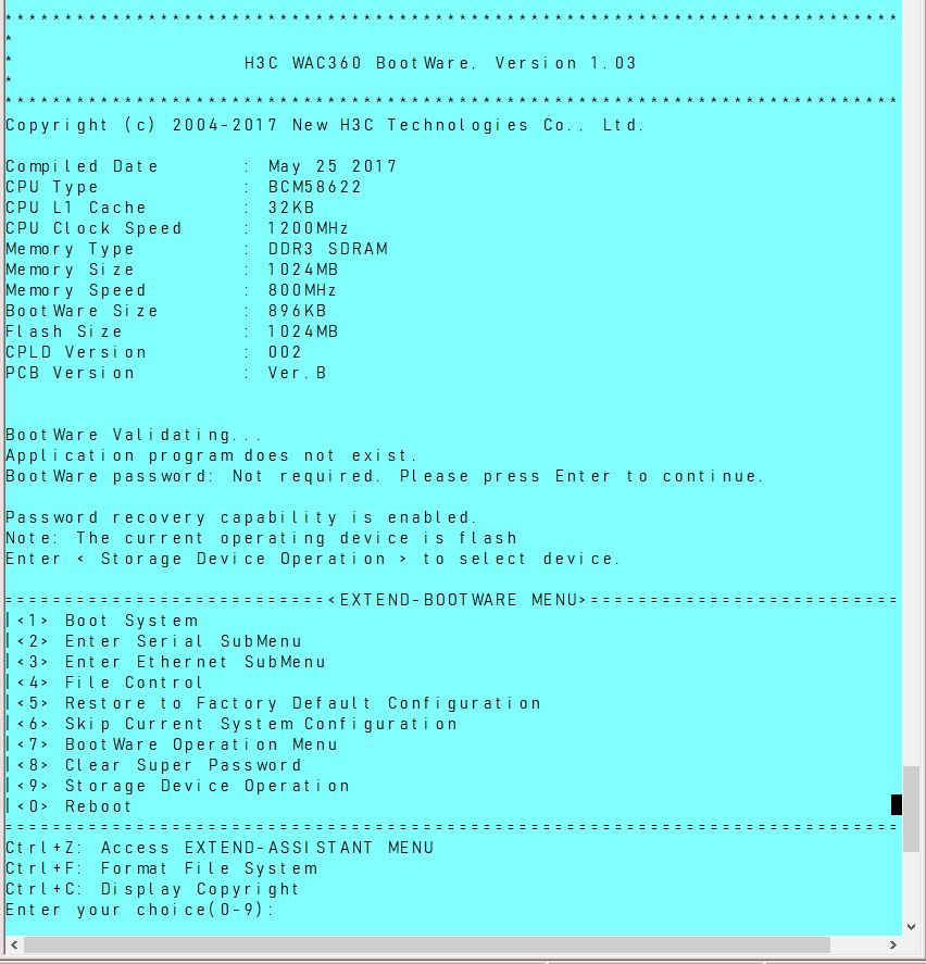

WAC360设备突然无法使用,电脑插入LAN口无法获取IP地址,WEB界面无法登录设备。
RESET清除配置后也问题依旧。用con配置线连接,登录命令界面发现设备FLASH文件清空。
只能进入EXTEND-BOOTWARE MENU 界面,无法进入系统命令界面。
官方系统版本升级说明书,介绍的“命令行视图”以及“WEB界面”均不能打开。
请问,该如何通过CONSOLE配置线,在bootware界面上传系统文件解决问题?

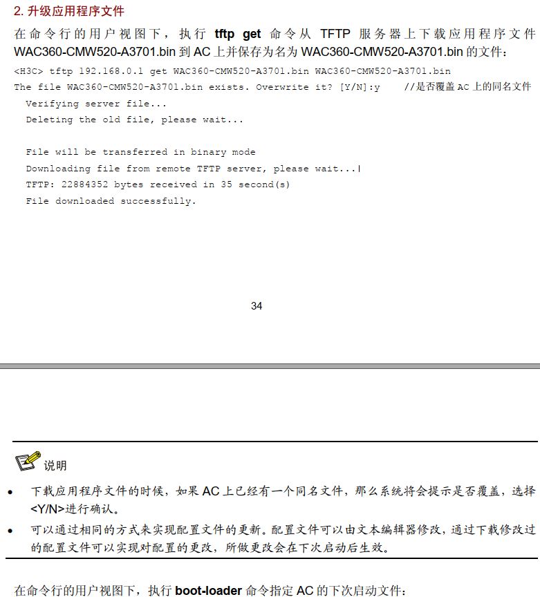

以下连接版本说明书中有通过bootware菜单进行软件升级的方法 http://www.h3c.com/cn/d_201902/1154005_30005_40.htm
嗯,看到,去试一下。
