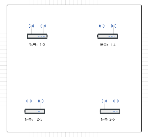

办公室空间范围大约450平方米,方正无阻隔,如下图。空间内无线用户约有110个,采用A51 和 A51mini 各两个做覆盖,POE交换机用 S1208V-PWR,两台分别接2个AP,然后直接接入ER8300G2,用户经常投诉无线网络相当慢,我调整了几次位置,参数,效果不怎样,问题依旧。请大侠提供一下意见,是否设备搭配问题?请多多指教。

1、上网慢分无线网和有线网慢,可以先连接电脑在AP连接的交换机测试有线速度;
2、A51属于双射频AP,目前场景下足够使用,需要关注是否存在同频或者信道干扰,2.4G尽量使用1、6、11去分割信道,5G使用149-165高频信道也需要错开;
3、信道干扰,可能存在无线干扰可以手机下载WIFI分析仪测试信道,根据实际情况划分AP信道;
4、可以在ER路由器上开启禁止弱信号接入,这样就不会出现因信号弱导致的用户体验差问题;
粉丝:23人 关注:20人
空旷的办公场所信道和功率是关键,信道需要划分开,可以关注下空口
