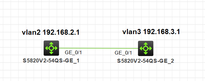

两台交换机分别是不同的vlan,我想写回程路由让他们ping通,就在右边的交换机写了 ip route-static 0.0.0.0 0.0.0.0 192.168.2.1 ,发现ping不通左边的,我想知道是不同vlan之间可以通过回程路由连接吗还是我这里写错了。两边的接口都设置了trunk模式。

两边互联的端口是 什么类型?
回复墨峰:
已经可以ping通了,写了2个交换机相同网段的管理地址再写回程路由就可以了,谢谢!
COOSK琨琨 发表时间:2020-03-06 更多>>
trunk类型的
那两边都需要配置静态路由
墨峰 发表时间:2020-03-06
回复墨峰:
左边写成 ip route-static 0.0.0.0 0.0.0.0 192.168.3.1 吗?
回复COOSK琨琨:
是的,这样两边就能ping通了
墨峰 发表时间:2020-03-06
回复墨峰:
设置了一下,发现还是ping不通呀
回复COOSK琨琨:
把配置发一下
墨峰 发表时间:2020-03-06
回复墨峰:
