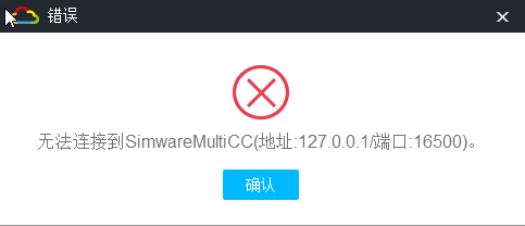

大神们,H3C模拟器打不开,总是提示这个,请问是什么问题啊?我都重新安装一遍了

关于16500端口问题, 如果之前能够正常使用,
很可能是你之前新安装了什么软件占用了端口, 请确认16500端口是否被占用。
如果没有被占用,请尝试卸载virtual box和HCL模拟器,以管理员身份运行命令行netsh winsock reset,重启操作系统,安装模拟器解决。
参考命令:  netstat -ano|findstr 端口号
1.安装时也需要安装virtual-box,请确认已安装。
2.安装时不要使用中文路径。
3.安装完成后确认下虚拟网卡没有禁用。
您好,可尝试卸载干净后重新安装看看,这次不要跳过virtual-box试试看

安装了virtual-box4.3.6版本,没有使用中文路径,虚拟网卡刚看了没有禁用,很奇怪,一只用的好好的
zhiliao_1d5PdR 发表时间:2020-03-06
您好,请问是原来可以用的是吗?卸载后重装时没有跳过virtual-box吧?
得闲饮茶013 发表时间:2020-03-06
您好,原来是可以用的,今天突然不能用了,然后我把HCL和virtual-box都卸载了,再重装,先安装了virtual-box4.3.6,然后安装HCL2.1.1,安装HCL时跳过了virtual-box
段
粉丝:人 关注:人
你好,尝试都卸载了,然后先安装virtualbox 5.1.30版本,再安装HCL,如果是win10,建议设置兼容性运行模式。不要使用有中文路径,电脑的用户名不要使用中文的。如有帮助,请采纳,谢谢
