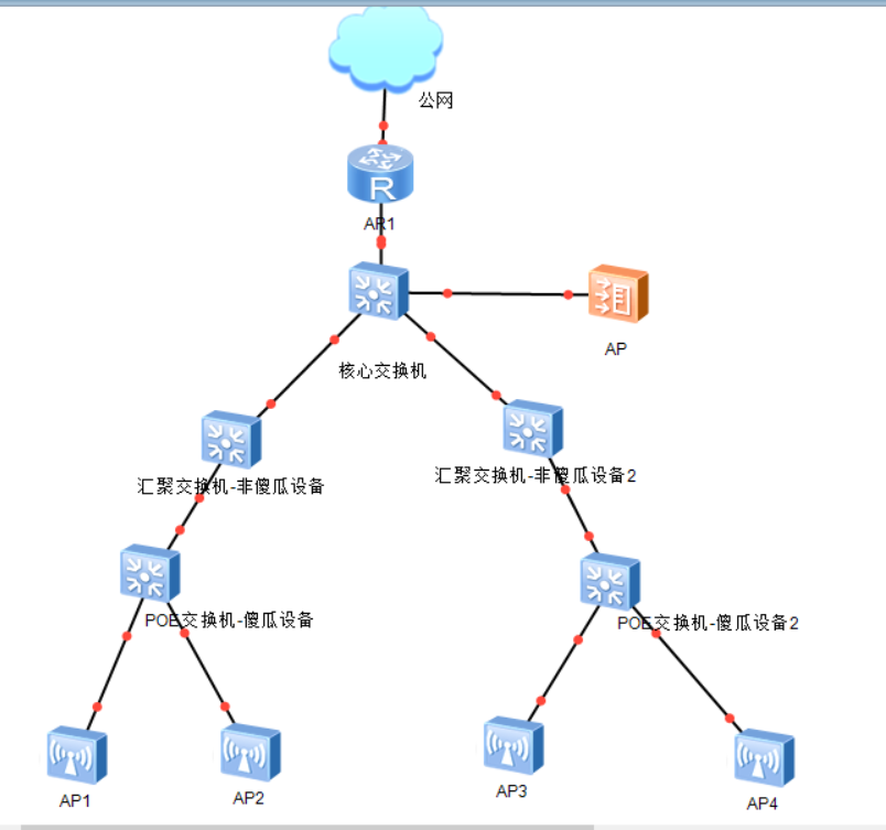

组网如下,现在已知AC仅支持本地转发方式,现在业务和管理VLAN使用同一个VLAN,这个组网方式是否可以使接入无线的终端正常的上网

不建议在网络规划时将业务vlan和管理vlan划分为同一个vlan。这样在使用时管理和业务可能会相互影响,不利于终端上网体验。
终端是否可以上网,只要路由可达网络连通即可。

没办法,为了省钱,所以接入的设备只能选择带POE的傻瓜交换机,AC只有本地转发这种模式,这种方式下如果两个VLAN分开,AP虽然能上线,但下面的终端应该没有获取到对应的业务VLAN的IP地址吧,所以只能业务和管理使用同一个VLAN,这样应该可以吧?

如果接入交换机只能透过一个vlan那就没办法了。理论上业务和管理同一个vlan也可以使用,就是考虑用户体验的情况我们并不这样建议。

业务VLAN和管理VLAN最好分开。如果放在一起 广播流量过多可能会导致AP掉线
