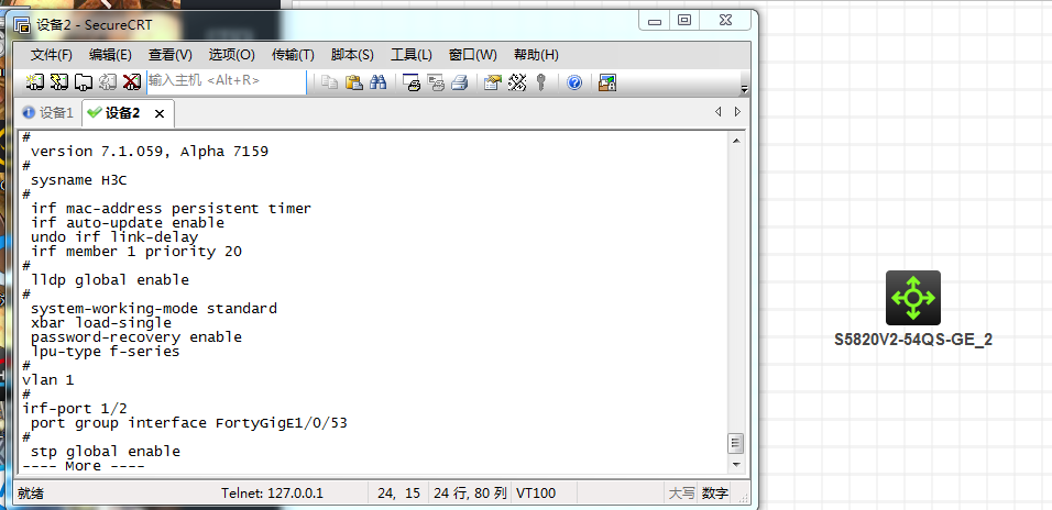

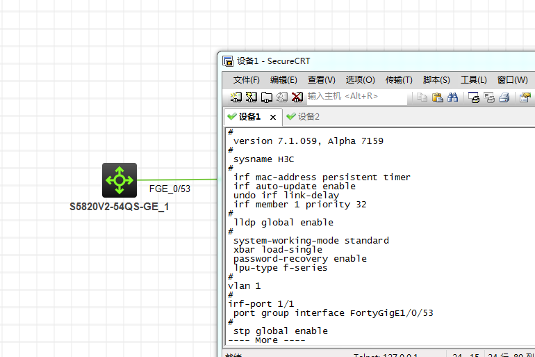

我有两个问题,前几张图是我做两台交换机irf堆叠的实验图,问题是这样配置完毕后对设备进行关闭重启后发现其中有一台设备起不来,我把线删除后起不来的设备立即起来了,我在次把线连接起来,发现有一个端口一直为DOWN,这是为什么?

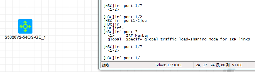

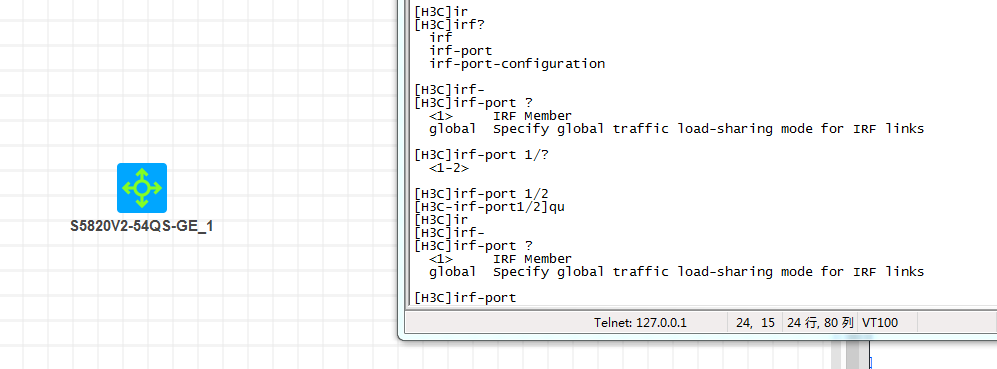

第二个问题是网上说irf-port 1/1不能与1/2相对应,1/1应该与2/2相对应,但是后几张图显示只能用1开头的port,没有其他数字选项,我想做两台交换机堆叠实验该怎么办?????实验手册我看了,上面用的是2开头的port,但是这个没有,求大神依次解决我的问题,谢谢
粉丝:53人 关注:5人
第二台设备需要将slot号修改为2,然后将irf-port修改为2/2接口
