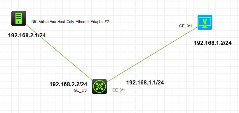

hcl模拟器中host主机ping不通另一个pc机
2020-03-09提问
  • 1收藏,4571浏览

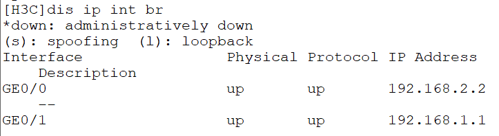

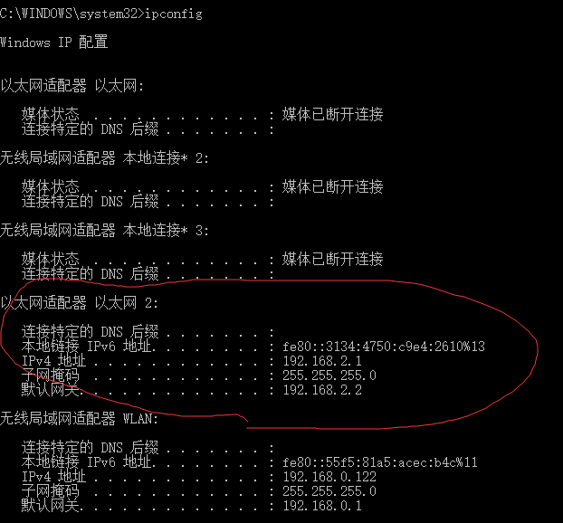

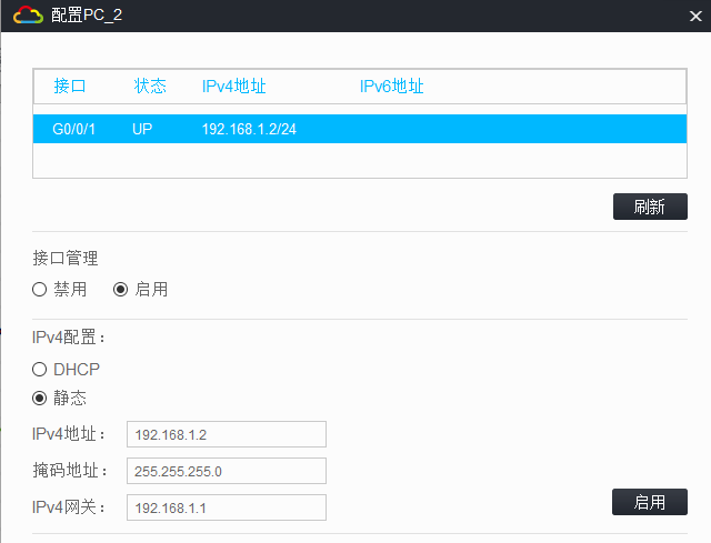

在虚拟网卡上配置了ip地址为192.168.2.1,路由器上两个接口也配置了ip地址,端口状态是up的状态。
但是host主机只能ping通192.168.2.1,不能ping通192.168.1.1  。而另一个pc机则可以ping通192.168.2.1  ,是什么原因呢?
粉丝:97人 关注:1人
禁用笔记本无线网卡
