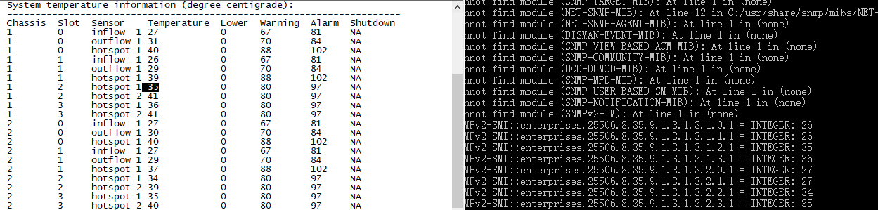

S7006e 交换机 温度 的OID值是多少
2020-03-09提问
  • 1收藏,1867浏览
Docker 零段
曾某 七段
粉丝:5人 关注:2人
hh3cDevMSlotEnvironmentValue (1.3.6.1.4.1.25506.8.35.9.1.3.1.3)
Docker 知了小白
好像显示的不全,1.3.6.1.4.1.25506.8.35.9.1.3.1.3 查看到是右图,共 8个传感器温度,
实际左图两台交换机,显示有20个传感器温度,一台有10个温度传感器
