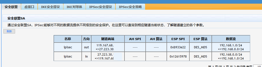

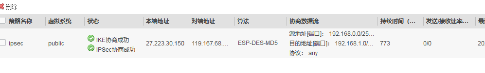

已经显示连接成功,

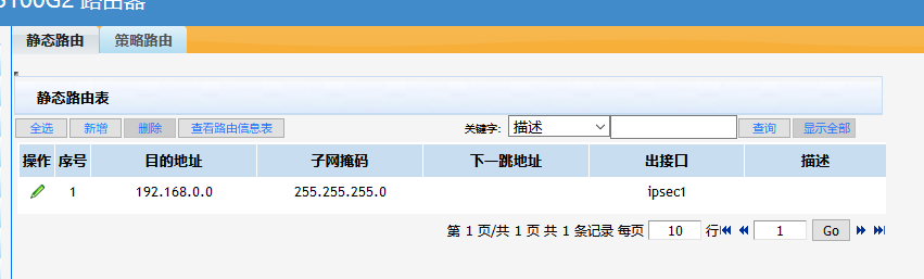

但是相互之间内网不能ping 通,华为防火墙已做no nat策略,数据已经路由到h3c,但是h3c路由没有应答
在h3c上ping usg内网路由追踪数据包都到公网上去了
在h3c上设置不使用nat转换也是不通,请问大神们该如何解决啊

er ping对端都到了公网?意思是没有走ipsec隧道吗?
这种问题建议可以抓包,从er内网ping对面,er的公网口抓包,看看esp报文数量对不对,如果不是esp报文,那么就是配置问题,如果是,就看发没发出去,发出去了有没有收到回包。
zhiliao_7pRN7 知了小白

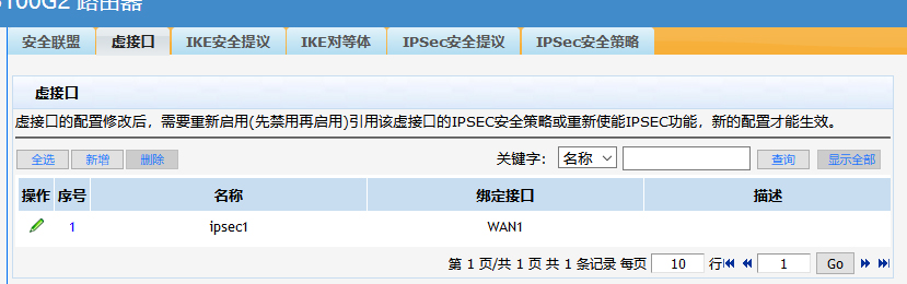

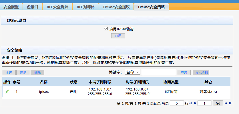

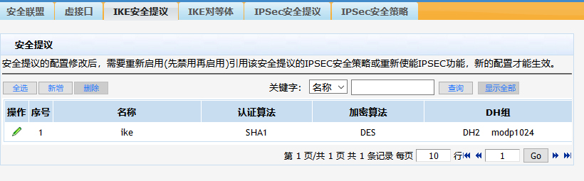

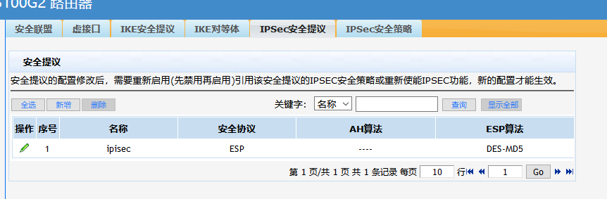

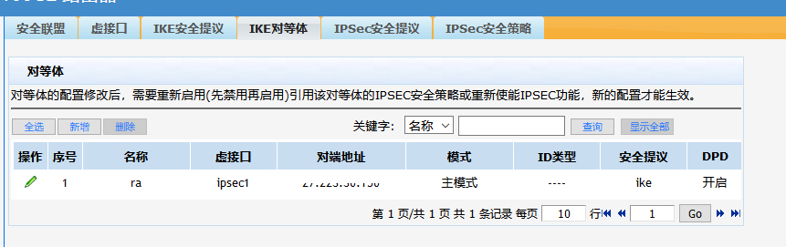

附上具体配置信息,请大神帮忙看看
