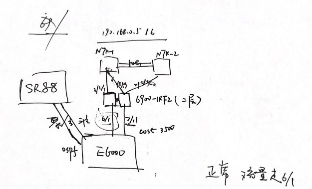

1.拓扑情况:N7K和E6000建OSPF,有两个邻居,N7K设备上有台推流设备,把点播业务推送下去,S6900透传 ,一框透传VLAN1301 ,二框透传VLAN1302。上行链路做了链路聚合bri2,交换机二层透传。
         业务正常情况,6900-IRF使用的上行接口 T1/1/1 T2/1/1 ,下行连E6000端口T1/1/21 和 T2/1/21。
                 现象一:将T2/1/1端口shutdown ,T2/1/19端口打开,每个物理接口流量2G
                     下行设备厂家反馈,E6000 6/1接口和7/1接口都没用流量,点播业务不正常。
         将T2/1/1端口undo shutdown ,T2/1/19端口 shutdown 。业务正常

这个看下交换机上是不是有对应MAC就可以了,还有交换机上做的聚合?a
看了一下,没有明显的STP问题和MAC漂移问题,这个得具体去分析了,理论上来说这么切换是不影响转发的
