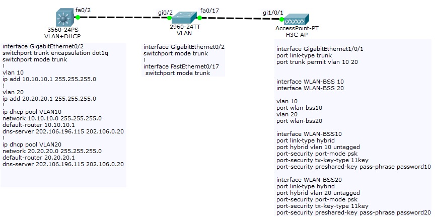

WA4330工作在FAT模式,上级连接了一介启用了DHCP并划分了VLAN的三层思科设备,想实现:
WA4330上两个不同的无线SSID对应两个不同的VLAN,并且可自动获得地址。如何设置啊,我对H3的命令基本不懂,我看4330的GigabitEthernet1/0/1接口下面也没有什么可以打的命令啊,谢谢。

谢谢您,我在这里无法上图。自己用模拟器做了一个示意图,不知道您能否看到。在下面编辑里有显示。您看如此配置,是否正确。我感觉还缺少SSID的定义,但还没有搞清楚VLAN、BSS、SSID三者对应关系和命令顺序。

谢谢。我是没有AP里面模板啊射频啊各种接口的基本概念,想过来抄个命令的……# interface GigabitEthernet1/0/1 # interface GigabitEthernet1/0/2 # 这是display出来的当前配置,请问这接口是处于什么工作模式?上级连接三层交换机TRUNK接口对吗?

模式可以配置,你直接配置trunk口就行port link-type trunk

谢谢您的回答。我从WEB帮助硬套出来上述命令,做了个模拟图,您帮我看下WA4330的配置正确吗

不熟悉那就直接用web模式嘛,你写这个不全,就你写的,我认为vlan 10及下面的四名都可以不要。
