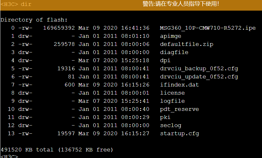

MSG360-10-PWR,小贝网关升级版本时一直提示空间不足,大文件已经删除了,上传了ipe文件后还有130M的空间,升级时提示空间不足,回收站也是清空状态了,但是dir看的文件就200M左右,不知道空间跑哪去了,有大佬解决过相关问题吗?(无配置线,无法进入BOOT进行操作)

升级过程要解压ac、ap的ipe文件,所以提示空间不足。不过看你这个dir里文件并不多,也没有system.bin文件,是直接把原来bin文件删除了吗?

是啊,直接删除了,然后懵逼了,不敢重启啥的

我猜测是AP的版本占了大量空间,但是不知道如何释放该部分空间

cd 到apimg文件夹,然后delete就行

你现在没有system.bin,如果升级失败,命令行就没法进入了,只能通过boot菜单升级了,

如果是通过绿洲升级版本的话,需要保证剩余内存有两倍版本大小的空间,如果无法满足,建议通过小贝web页面升级,没有这个限制。
是通过web升级的,提示空间不足,然后命令行升级也是一样,就是不知道什么东西占了大量空间
