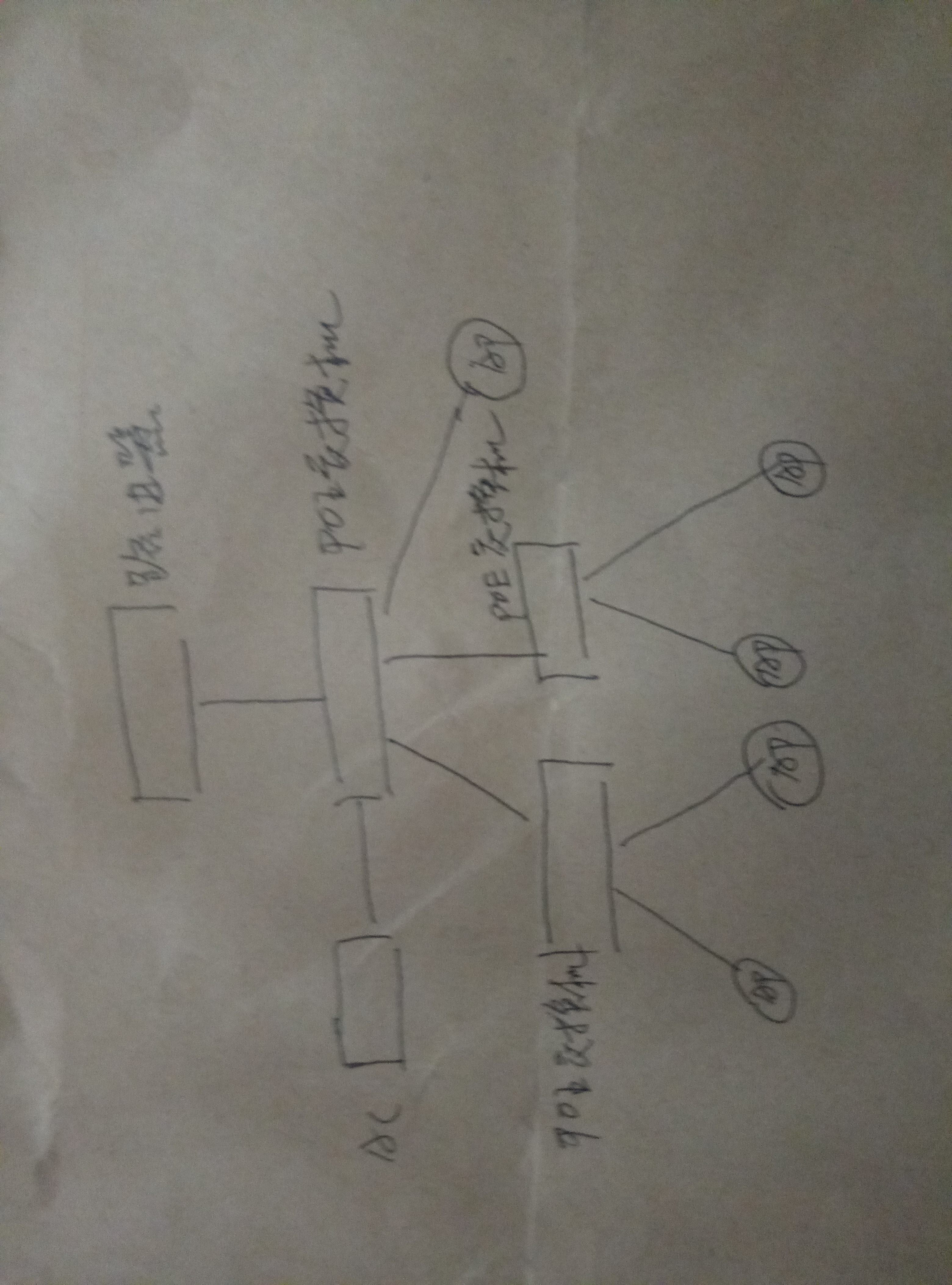

如果在AC + FIT AP中,AP和终端没有用VLAN区分开来的话(AP和终端在同一个VLAN),会不会导致网络不稳定等问题?

不分开的情况下,正常情况肯定没问题,就怕这种情况下出现异常时会导致问题扩大。比如广播流量太大导致ap掉线,环路,地址冲突。所以最好还是分开的好。
粉丝:4人 关注:1人
看您内网流量大小了,一般建议都是分开
