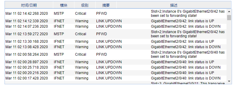

H3C S7506E 某几个端口出现自动关闭,又自动开启,该怎么排查这个问题呢?
H3C S7506E  g2/0/42 VLAN1 ACCESS连接到华为视频会议MCU服务器(VP9630)GE0口
H3C S7506E  g2/0/40 VLAN1 ACCESS连接到DG广告云盒 DG-AD-304广告监控图像

这种一般是链路问题或者对端down了,换下链路看看
lumm 九段
粉丝:22人 关注:5人
看看接口下是不是有错包,如果是光口,看看收发光功率是否正常,有条件的话替换下接口测试看看是否是对端引起来的,如果替换接口后一切正在,收集诊断信息拨打400分析
1、请确认物理链路是否正常。
2、可采用替换法更换物理链路、接口模块、接口等方式来进行测试。
3、可使用dis int gi 命令查看接口的是否有错包。
