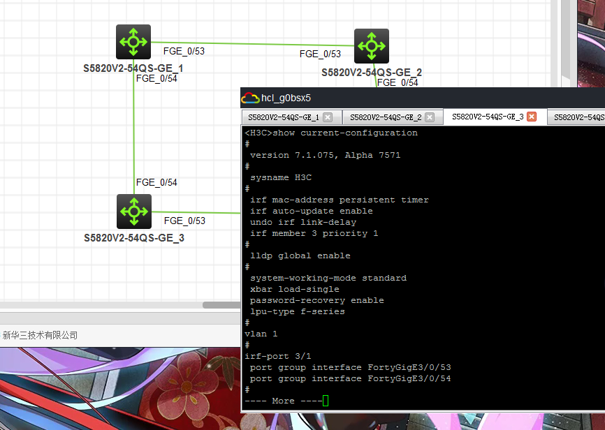

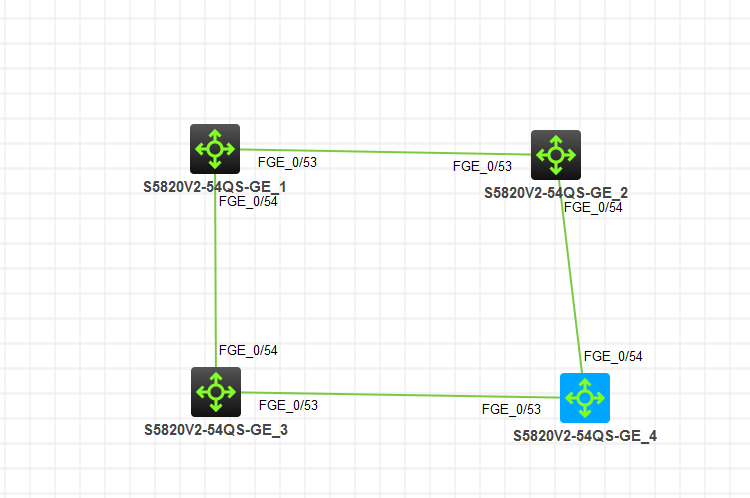

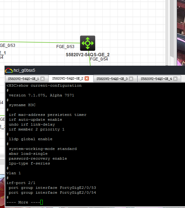

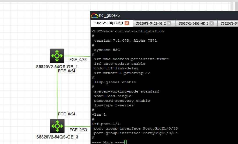

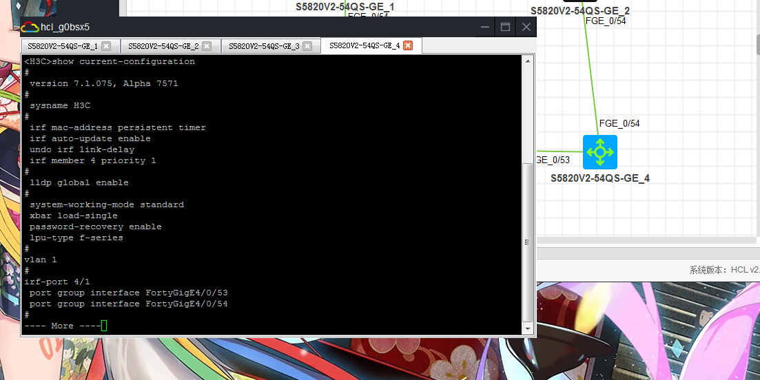

如图所示,我的irf堆叠一直起不来,无法形成堆叠关系,这是为什么?
粉丝:4人 关注:1人
哈喽,看了一下是环形堆叠,以第一个设备为例,两个端口分别连了不同的设备,但是这两个口加的是同一个irf逻辑端口。
在第一台设备上,建立两个irf逻辑组,然后因为是两个口连的不同的设备,所以需要两个接口加入不同的irf逻辑组,可以一个是1一个是2,然后对端也是同样的操作,注意1对2,2对1的对接顺序,试试喽。
