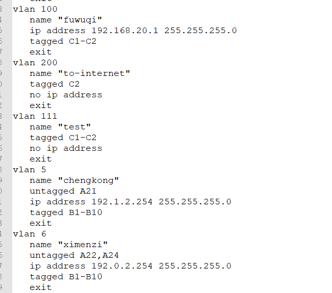

现网用的惠普POE交换机,我们的AP要接惠普交换机,本地转发,要打trunk和改pvid,但查了好久也没查出来惠普有trunk和access的概念,如果我要把pvid改成vlan110,要怎么配,这个tagged和untagged表示trunk permit vlan 和pvid吗

tag是带标签可以出去,tag和untag的vlan id对应的就是放通的vlan
tagged 10

ap管理vlan 110,1口为接ap的口,10口为上连接口允许vlan110通过 vlan 110 untagged 1 tagged 10 这样理解没问题吧
菜水鱼 发表时间:2020-03-11
菜水鱼 发表时间:2020-03-11
vlan 110
菜水鱼 发表时间:2020-03-11
untagged 1
菜水鱼 发表时间:2020-03-11
tagged 10
菜水鱼 发表时间:2020-03-11
