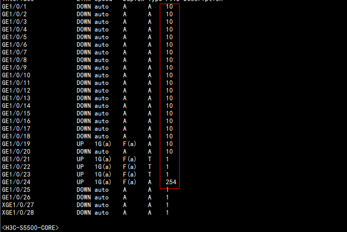

输入dis int brief
接口后面的数字代表属于哪个VLAN
