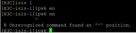

本人在做IPv6-IS-IS实验,在接口下配置ISIS ipv6 enable 1指令时,提示IPv6 is not enabled for the process. 说是在ISIS视图下开启ipv6功能,为什么ISIS视图下没有 ipv6 enable指令

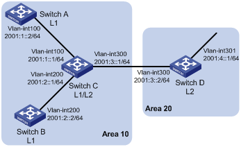

IPv6 IS-IS基本配置
1. 组网需求
如下图所示,Switch A、Switch B、Switch C和Switch D属于同一自治系统,所有交换机已使能了IPv6能力,要求它们之间通过IPv6 IS-IS协议达到IPv6网络互连的目的。
其中Switch A和Switch B是Level-1交换机,Switch D是Level-2交换机,Switch C是Level-1-2交换机。Switch A、Switch B和Switch C属于区域10,而Switch D属于区域20。
2. 组网图
图1-3 IPv6 IS-IS基本配置组网图

在执行ISIS ipv6 enable 1 时,还是提示IPv6 is not enabled for the process
干就完了 发表时间:2020-03-11 更多>>
